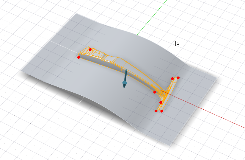

Definire la parte
Selezionare una parte e definire lo spessore e la posizione.
  1. Sulla barra multifunzione, fare clic sulla scheda Disegno stampo.
  2. Fare clic sull'icona Parte.
  3. Fare clic sull'icona Assegna.
  4. Selezionare la parte, indicata sotto in giallo.
    Nota: I punti rossi tratteggiati indicano vertici di discontinuità (posizioni in cui si verifica la discontinuità dei bordi) o angoli. Quando si crea un fuorifigura, in questa posizione verranno aggiunte automaticamente delle sezioni.
  5. Impostare lo Spessore su 1,00 mm.
  6. Per impostazione predefinita, la parte è designata come la Faccia inferiore del solido sottile. In questo tutorial verranno mantenute le impostazioni predefinite.
  7. Fare clic con il pulsante destro del mouse nell'area con il segno di spunta per uscire oppure fare doppio clic con il pulsante destro del mouse.

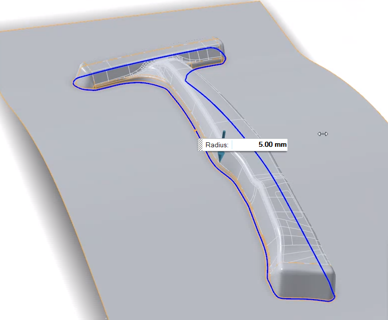

Finalizzare lo stampo d'imbutitura
Finalizzare lo stampo d'imbutitura tramite la creazione di un fillet lungo il bordo del premilamiera.
  1. Fare clic sull'icona Stampo.
  2. Fare clic sullo strumento secondario Stampo.
  3. Selezionare il premilamiera (evidenziato in arancione).
    Il premilamiera viene selezionato e la parte viene evidenziata in verde.
  4. Per il metodo di fillet, mantenere l'opzione predefinita Raggio punzone. Per confermare, fare doppio clic.
    Viene creato un fillet utilizzando lo strumento Raccorda in Inspire Studio.
  5. Per definire lo stesso raggio per tutti i fillet, immettere un Raggio di 5,00 mm.
  6. Fare clic con il pulsante destro del mouse nell'area con il segno di spunta per uscire oppure fare doppio clic con il pulsante destro del mouse.
