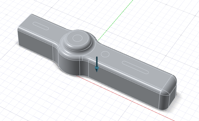

Impostare la direzione di estrazione
Regolare la direzione di estrazione per ridurre al minimo la profondità.
  1. Fare clic sull'icona Direzione di estrazione.
  2. Impostare la direzione di estrazione.
    1. Sulla barra guida, selezionare Geometria di riferimento .
    2. Nella finestra di modellazione, selezionare la faccia visualizzata in giallo qui sotto come geometria di riferimento.
  3. Fare clic con il pulsante destro del mouse nell'area con il segno di spunta per uscire oppure fare doppio clic con il pulsante destro del mouse.
