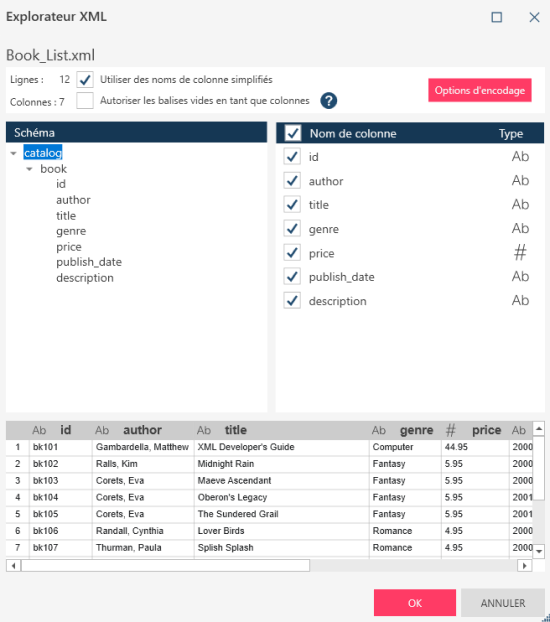

Pour les sources de données XML
Champ
Utiliser des noms de colonne simplifiés
Lorsque cette option est sélectionnée, elle indique à l'application d'ouvrir le tableau XML en utilisant des noms de colonne simplifiés comme en-têtes de colonne.
Autoriser les balises vides en tant que colonnes
Lorsqu'il est sélectionné, ce paramètre indique à l'application d'autoriser l'importation d'éléments XML sans valeur en tant que colonnes.
Ce paramètre s'applique à la fois aux éléments à fermeture automatique (par exemple, <Name/>) et aux éléments étiquetés de manière conventionnelle (par exemple, <Name></Name>).
Options de codage
Spécifie le type d’encodage à appliquer lors du chargement de la table dans votre espace de travail. Les types d’encodage autorisés pour les fichiers XML sont les suivants :
  • Page de code (avec des options supplémentaires pour la page de code requise)
  • UTF-8
  • UTF-16LE
  • UTF-16BE

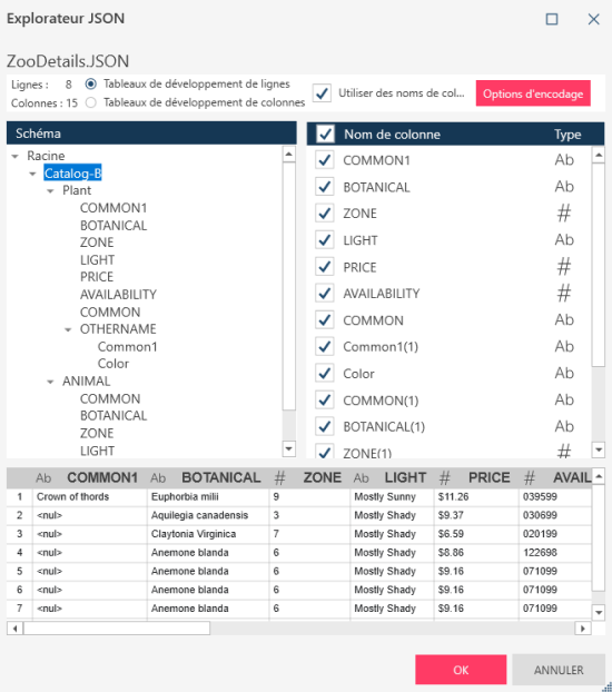

Pour les sources de données JSON
Champ
Row Expand Arrays (tableaux à extension de ligne)
Lorsque cette option est sélectionnée, elle demande à l'application de transformer un tableau (array) d'objets, où chaque objet représente une ligne avec potentiellement des tableaux (arrays) imbriqués, en une structure de table plus normalisée, où chaque élément de ces tableaux (arrays) imbriqués devient sa propre ligne.
Column Expand Arrays (tableaux à extension de colonne)
Lorsque cette option est sélectionnée, elle demande à l'application de transformer un tableau (array) d'objets, où chaque objet représente une colonne avec potentiellement des tableaux (arrays) imbriqués, en une structure de table plus normalisée, où chaque élément de ces tableaux (arrays) imbriqués devient sa propre colonne.
Lorsque cette option est sélectionnée, elle indique à l'application d'ouvrir le tableau JSON en utilisant des noms de colonne simplifiés comme en-têtes de colonne.
Options de codage
Spécifie le type d’encodage à appliquer lors du chargement de la table dans votre espace de travail. Les types d’encodage autorisés pour les fichiers JSON sont les suivants :
  • UTF-8
  • UTF-16LE
  • UTF-16BE
