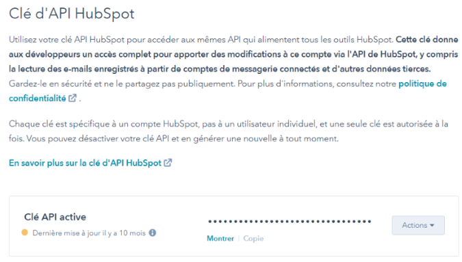

Obtenez l’ID Client et la clé secrète Client auprès de la nouvelle application.
Allez dans Gérer les applications et choisissez votre application :
Sélectionnez Informations de base > onglet Authentification pour obtenir l'ID Client et la clé secrète client :
N'oubliez pas l'ID client ou la clé secrète, car vous en aurez besoin pour demander des jetons via oauth dans Data Prep Studio.
