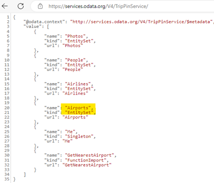

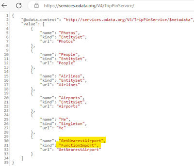

    Dans un navigateur, accédez à l’URL : http://services.odata.org/V4/TripPinService/. Ceci affiche la collection disponible :
    Dans la liste, « GetNearestAirport » est un type de « FunctionImport », ou importation de fonctions.

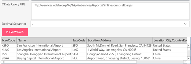

  3. Si le jeu d’entités « Airports » est dans la liste des collections, il est possible d’utiliser cette collection pour extraire les données de l’importation de fonction spécifiée. Voir l’Étape 1.
  4. Depuis la liste des collections, retournez à DPS, sélectionnez Airports et cliquez sur Aperçu des données. Toutes les données de la collection Airports sont affichées.
  5. Comme le jeu d’entités de « GetNearestAirport » est « Airports », il est possible d’utiliser les champs de la collection Airports pour extraire les données de cette importation de fonction.

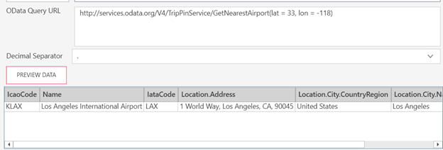

    Modifiez l’URL de la requête Odata générée, retirez le nom de la collection et remplacez-le par la fonction ayant les paramètres requis. Il est possible de vérifier les paramètres depuis les métadonnées (voir l’Étape 2) :
    URL de la requête Odata : http://services.odata.org/V4/TripPinService/Airports?$inlinecount=allpages. URL de requête modifiée avec importation de fonction et paramètres : http://services.odata.org/V4/TripPinService/GetNearestAirport(lat = 33, lon = -118)
  6. Cliquez sur Aperçu des données pour extraire les enregistrements renvoyés par l’importation de fonction.
