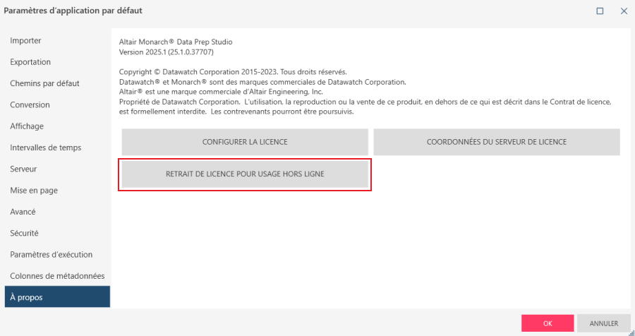

Si la licence de votre installation Monarch est activée via une instance du serveur de licence, vous aurez besoin d’une connexion Internet chaque fois que vous utiliserez l’application. Si, par exemple, vous partez en déplacement et n’êtes pas sûr d’avoir accès à Internet, vous pouvez retirer votre licence et utiliser Data Prep Studio hors ligne.
Retrait d’une licence
  1. Dans Data Prep Studio, cliquez sur Paramètres > Paramètres par défaut de l’application > À propos > Retrait de licence pour usage hors ligne.
    Cette boîte de dialogue s’ouvre.
  2. Cliquez sur OK pour continuer en mode retrait de licence.
    Une fois l’opération de retrait terminée, le message suivant s’affiche.
    Notez que la durée pendant laquelle vous pouvez utiliser votre licence hors ligne dépend de vos paramètres de licence.
    Quand votre licence est en mode retrait, des indicateurs sont affichés sur la page d’accueil de Data Prep Studio pour vous rappeler quand vous devez retourner votre licence.
