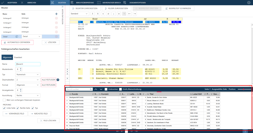

Extrahierte Daten in Data Prep Studio
Wenn in Data Prep Studio Daten aus einem Bericht extrahiert werden, werden diese Daten in einer Datenbanktabelle platziert, die im Fenster Vorbereiten von Data Prep Studio angezeigt und manipuliert werden kann. Die Datenbanktabelle besteht aus Datenreihen und -spalten. Jede Reihe stellt einen Datensatz und jede Spalte ein Feld dar.
Data Prep Studio setzt die Datensätze automatisch zusammen, während Sie in „Berichtsentwurf“ die Detail- und Anhängemuster definieren. Die Felder des Detailmusters dienen als Zellkern für die einzelnen Datensätze. Die mittels Anhänge-, Kopfzeilen- und Gruppenfußzeilenmuster extrahierten Felder werden dann an die einzelnen Datensätze angehängt.
Jede Detailzeile aus dem Bericht erzeugt in der Tabelle einen Datensatz.
Während Sie Ihr Muster erstellen, können Sie eine Vorschau der extrahierten Daten erhalten, indem Sie einen Teil der Datensätze in der Datenvorschau von Berichtsentwurf anzeigen.
Der Fensterbereich „Datenvorschau“ bietet eine Vorschau auf die extrahierten Daten.
