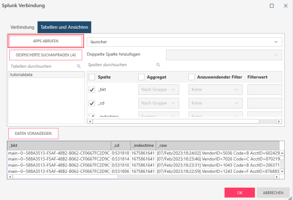

Tabellen und Ansichten
Hier können Sie Tabellen aus Ihrer Datenbank laden und dann manuell aus einer Liste auswählen.
So rufen Sie Apps ab:
  1. Wählen Sie die zu öffnende App aus der Dropdown-Liste aus.
  2. Klicken Sie auf Apps abrufen.
So laden Sie gespeicherte Suchanfragen:
  1. Klicken Sie auf Gespeicherte Suchanfragen laden, um eine Liste mit vordefinierten Tabellen oder Ansichten zu laden. Diese werden in der Tabellenliste (linke Seite des Dialogfelds) angezeigt.
  2. Wählen Sie eine Tabelle aus der Tabellenliste aus.
    Die Tabellenspalten werden in der Liste Spalten (neben der Tabellenliste) angezeigt.
  3. Wählen Sie die Spalten aus, die zur Datentabelle hinzugefügt werden sollen, indem Sie die Kästchen für die Spalten aktivieren.
Hinweis: Wenn Sie das Duplikat einer Spalte hinzufügen möchten, wählen Sie die entsprechende Spalte in der Dropdown-Liste Doppelte Spalte hinzufügen aus.
So wählen Sie eine Spalte aus:
Markieren Sie die Kästchen neben den gewünschten Spalten. Markieren Sie in der Kopfzeile das Kästchen Spalte, wenn alle Spalten verwendet werden sollen.
So aggregieren Sie Spalten:
Wenn die zurückgegebenen Daten aggregiert werden sollen, markieren Sie in der Kopfzeile das Kästchen Aggregieren und wählen Sie anschließen die Aggregationsmethode für jede Spalte aus.
Folgende Aggregationsmethoden stehen für die einzelnen Datentypen zur Verfügung:
So filtern Sie Spalten:
Wenn die zurückgegebenen Daten gefiltert werden sollen, markieren Sie in der Kopfzeile das Kästchen Filter anwenden. Wählen Sie dann für jede Spalte eine Filtermethode aus der Dropdown-Liste aus und geben Sie den Wert in das Feld Filterwert ein.

Daten voranzeigen
Klicken Sie, um Daten anhand der festgelegten Zugangsdaten und Kriterien abzurufen. Dies ermöglicht Folgendes: Bestätigen der Verbindung, Sicherstellen, dass die Verbindung mit der richtigen Tabelle hergestellt wurde, Prüfen der Abfrage und Überprüfen der Informationen, die geladen werden.
