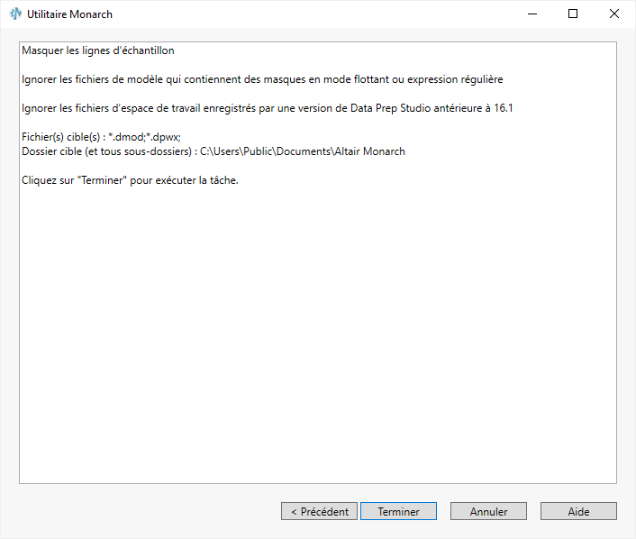

L’écran suivant réitère vos instructions pour l’opération de masquage.
Sélectionnez Terminer pour masquer les lignes d’échantillon dans les modèles et espaces de travail spécifiés si l’opération indiquée est correcte. Pour modifier l’opération de masquage, cliquez sur Précédent.
