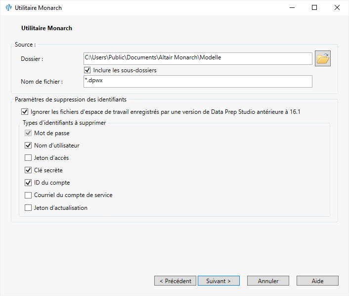

Sur l’écran suivant, entrez le chemin du dossier source où se trouvent les espaces de travail utilisant des identifiants que vous souhaitez supprimer. Au besoin, cliquez sur le bouton Parcourir
, en regard de ce champ, pour rechercher le dossier voulu. -
Cochez la case Inclure les sous-dossiers si vous désirez effectuer la recherche d’espaces de travail dans tous les sous-dossiers.
Dans la section Paramètres de suppression des identifiants de l’assistant, spécifiez :
Si vous voulez omettre les fichiers d’espace de travail enregistrés par une version de Data Prep Studio antérieure à la version 2020.1.
Les types d’identifiants à supprimer
Mot de passe
Nom d’utilisateur
Jeton d’accès
Clé secrète
ID du compte
Adresse électronique du compte de service
Jeton d’actualisation
Cela fait, cliquez sur Suivant.

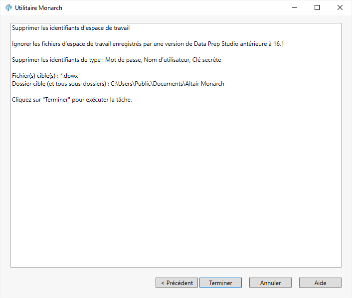

L’écran suivant réitère vos instructions pour l’opération de suppression.
Sélectionnez Terminer pour supprimer les identifiants dans les espaces de travail sélectionnés si l’opération indiquée est correcte. Pour modifier l’opération de suppression, cliquez sur Précédent.
