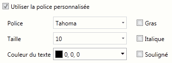

Utiliser une police personnalisée |
Cochez cette option pour utiliser des polices personnalisées pour l'en-tête ou le pied de page. Une fois cette option activée, vous pouvez paramétrer la police, la taille et la couleur du texte.

Changement de style de police
Vous pouvez changer le style de police de l'en-tête et du pied de page de manière indépendante. Dans la boîte de dialogue En-tête de page ou Pied de page, sélectionnez l'option Utiliser la police personnalisée et cliquez sur Changer. Spécifiez ensuite les attributs de la police désirée.
