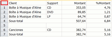

Sélection de la table entière – Pour sélectionner toute la table, sélectionnez la cellule figurant en haut à gauche de la table :
