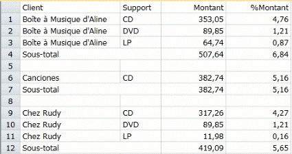

Vous pouvez ajouter des sous-totaux à un récapitulatif pour les champs-clés sélectionnés. Les lignes de sous-totaux s’ajoutent lorsque la valeur du champ-clé change. Dans l’illustration ci-dessous, les lignes de sous-totaux s’ajoutent chaque fois que la valeur du champ-clé Client change.
Les sous-totaux sont calculés pour chaque client.

Monarch Classic réaffiche le récapitulatif et les lignes de sous-totaux.
