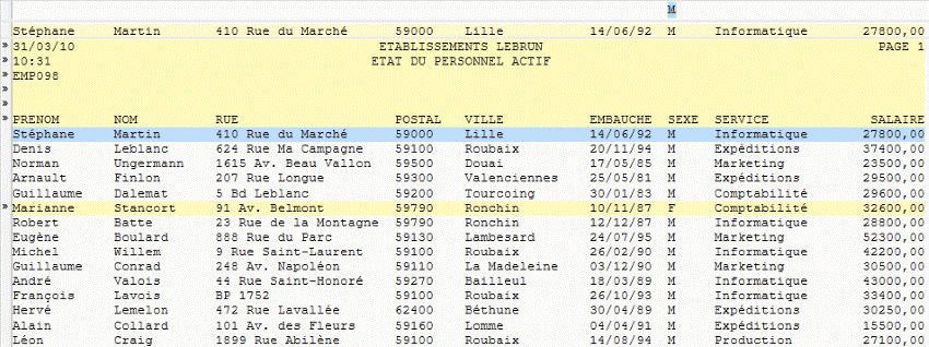

Sur la ligne de sélection de la boîte de dialogue Définition du masque, mettez en surbrillance le ou les caractères dont vous voulez inverser l'action. Le bouton de sélection contraire s'active.
Dans le graphique illustré ci-dessous, remarquez le « M » mis en surbrillance sur la ligne de sélection. Ce « M » sert actuellement à limiter la capture aux données relatives aux employés de sexe masculin (remarquez que les données du sixième employé de la liste, « Marianne Stancort », ne sont pas capturées).
Mise en surbrillance du caractère de sélection « M » et activation du sélecteur contraire.

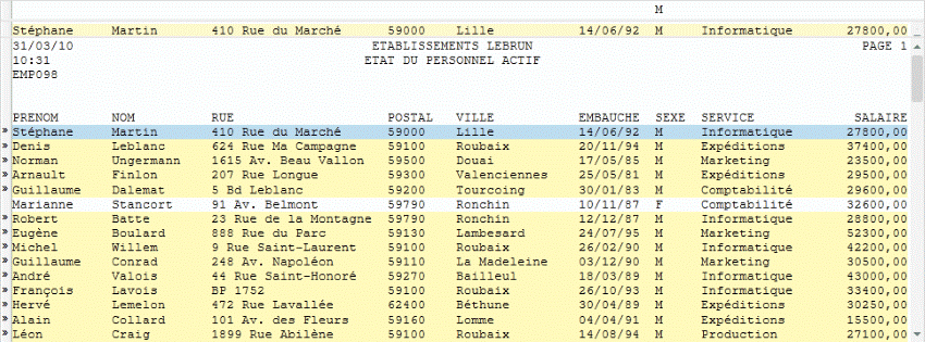

Cliquez sur le bouton du sélecteur contraire pour inverser l'action du ou des caractères de sélection mis en surbrillance, de manière à exclure les données correspondantes.
Dans le graphique ci-dessous, remarquez que le caractère « M » est biffé sur la ligne de sélection pour indiquer que l'action ordinaire a été inversée et que seules les données relatives aux employés de sexe féminin sont maintenant sélectionnées. Remarque : Le caractère de sélection « M » peut aisément être ramené à son état par défaut en cliquant de nouveau sur le bouton de sélection contraire, de sorte que les données relatives aux employés de sexe masculin soient de nouveau sélectionnées.
Sélection des données relatives aux employés de sexe féminin par application du sélecteur contraire au caractère de sélection « M ».
