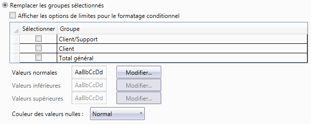

Remplacer pour les groupes sélectionnés
Sélectionnez cette option pour remplacer les valeurs par défaut et définir les couleurs pour des groupes spécifiques.
Si vous cliquez sur cette option, une liste de groupes s'affiche :
Sélectionnez les groupes que vous souhaitez colorer à l'aide de la colonne Sélectionner puis cliquez sur Modifier à côté de la zone d'aperçu des valeurs normales pour afficher la boîte de dialogue Propriétés des couleurs. Servez-vous de cette boîte de dialogue pour définir la couleur du texte, la couleur de remplissage, le style de motif et la couleur du motif.
Sélectionnez également des valeurs pour Couleur des valeurs nulles afin de définir la couleur des champs de valeurs nulles.
Définition des couleurs pour le formatage conditionnel
Si vous souhaitez définir des couleurs pour le formatage conditionnel, cliquez sur Afficher les options de limites pour le formatage conditionnel. L'écran vous permettra d'indiquer les limites inférieure et supérieure pour chaque groupe :
Sélectionnez les groupes que vous souhaitez colorer à l'aide de la colonne Sélectionner puis saisissez les valeurs des limites inférieure et supérieure. Cliquez sur le bouton Modifier à côté des zones d'aperçu des Valeurs normales, Valeurs inférieures et Valeurs supérieures pour afficher la boîte de dialogue Propriétés des couleurs. Servez-vous de cette boîte de dialogue pour définir la couleur du texte, la couleur de remplissage, le style de motif et la couleur du motif.
