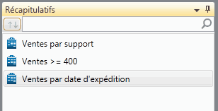

Sélectionnez Mise en page via le ruban de la Conception de l'état. La boîte de dialogue Mise en page s'affiche avec un sélecteur :
Sélectionnez le récapitulatif pour lequel vous souhaitez définir la mise en page. Les propriétés correspondantes sont affichées.
