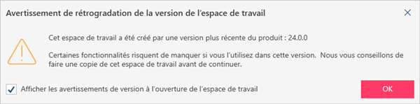

- Si vous ouvrez un espace de travail dans une version antérieure de Monarch Data Prep Studio, vous pouvez recevoir l’avertissement suivant :
« Certaines fonctionnalités peuvent manquer lors de l’utilisation de cette version. Nous vous recommandons de faire une copie de cet espace de travail avant de continuer. L’utilisation d’une ancienne version pour sauvegarder cet espace de travail entraînera la perte des fonctionnalités associées aux versions plus récentes du produit. »
Gardez ces avertissements à l’esprit et sélectionnez OK.
