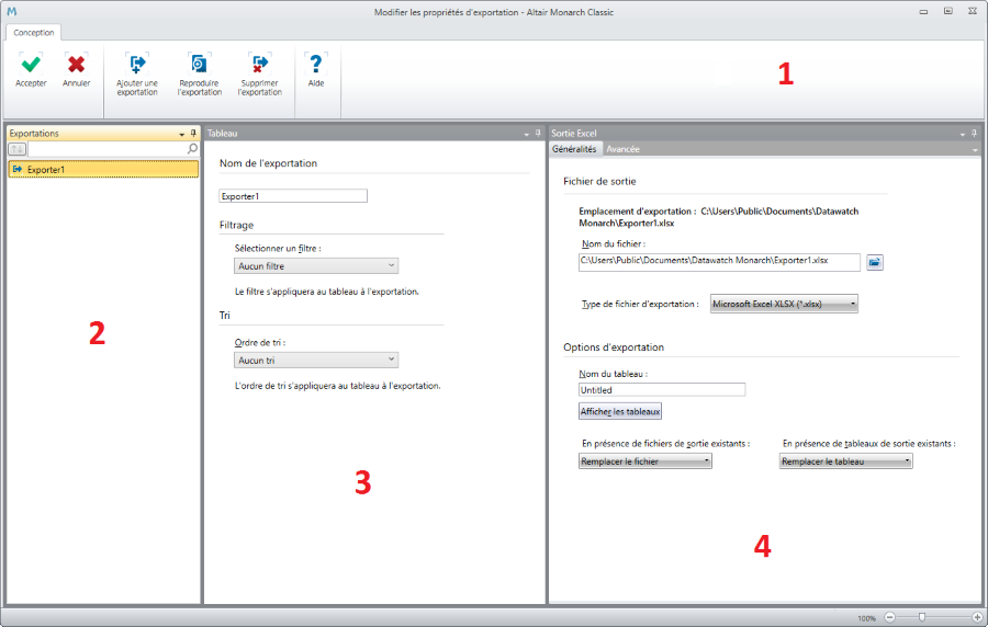

La Conception de l'exportation vous permet de créer et de modifier des exportations. Pour accéder à ce mode, vous devez être en vue Exportation.
L'interface Conception de l'exportation propose les éléments suivants :
Panneau |
Description |
1 |
Ruban Permet d'afficher tous les outils dont vous avez besoin pour travailler avec une définition d'exportation. Reportez-vous à la rubrique intitulée Référence rapide au ruban de la Conception de l'exportation. |
2 |
Sélecteur d’exportation Vous permet de rechercher et/ou de sélectionner une exportation précise. |
3 |
Panneau Source Vous permet d'afficher ou de modifier les propriétés de votre source. Ce panneau affiche un ensemble de propriétés différent selon la source que vous avez choisie (état, table ou récapitulatif). |
4 |
Panneau Sortie Vous permet d'afficher ou de modifier les propriétés de votre sortie. Ce panneau affiche un ensemble de propriétés différent selon le type de sortie que vous avez choisi. |
