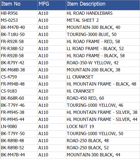

 L’expression peut être un mélange de caractères alphanumériques. Vous pouvez utiliser * comme caractère générique en sélectionnant l'optionUtiliser * comme caractère générique. ExemplesPar exemple, vous pouvez utiliser différentes expressions pour sélectionner des lignes d'une feuille de calcul comme suit :

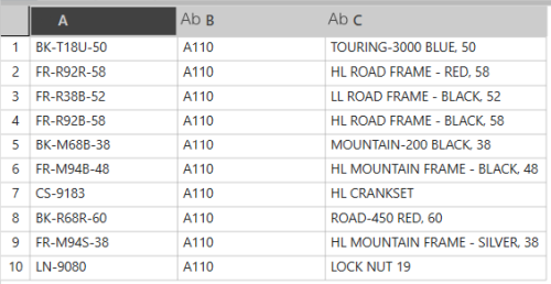

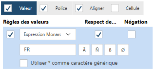

 Exemple 1 Vous pouvez définir l'expression suivante :
 pour définir un sélecteur littéral qui ne sélectionne que les lignes à codes d’article commençant par FR. Appliqué à l’échantillon de données ci-dessus, le résultat en sera :

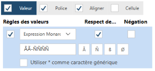

 Exemple 2 Définissez l’expression suivante :
 pour ne sélectionner que les codes d’article qui commencent par deux caractères alphanumériques suivi d'un tiret puis de quatre caractères numériques. Appliqué à l’échantillon de données ci-dessus, le résultat en sera :

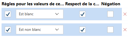

Vous pouvez définir plus d’une règle de valeur, par exemple :
Dans le cas de plusieurs règles de valeur, les règles sont combinées en utilisant l’opérateur logique AND.
Si vous définissez des règles de valeur qui sont en conflit, par exemple :
aucune valeur ne sera extraite.

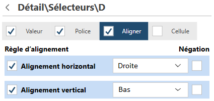

Aligner
L’onglet Alignement vous permet de définir les sélecteurs en fonction des propriétés d’alignement.
Remarques :
Vous pouvez sélectionner ou désélectionner les règles d’alignement en fonction de vos besoins.
Sélectionnez Négation pour suivre la règle opposée.
