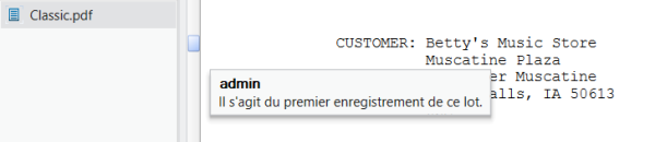

Votre signet est ajouté, et un petit rectangle bleu apparaît sur le côté gauche de la ligne de l’état.
Pour afficher le commentaire saisi, pointez le pointeur de la souris sur le signet, dans la zone de sélection de ligne.
