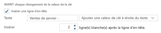

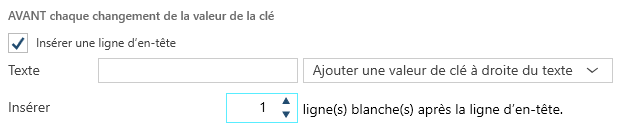

Dans l’onglet Mise en page, allez à la section AVANT chaque changement de la valeur de la clé, cochez la case Insérer une ligne d’en-tête, puis saisissez une valeur numérique dans Insérer n ligne(s) blanche(s) après la ligne d’en-tête pour spécifier le nombre de lignes blanches à ajouter après la ligne d’en-tête.
Vous pouvez aussi saisir un texte décrivant le champ-clé dans le champ Texte.
Vous pouvez également sélectionner d’autres options pour afficher la valeur de la clé avec le texte :
Insérer une valeur de clé sur la gauche du texte affichera la valeur de la clé avant le texte.
Ajouter une valeur de clé à droite du texte affichera la valeur de la clé après le texte.
La valeur de la clé n'est pas incluse n'inclura pas du tout la valeur de la clé.

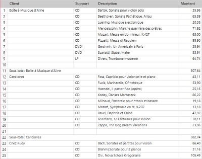

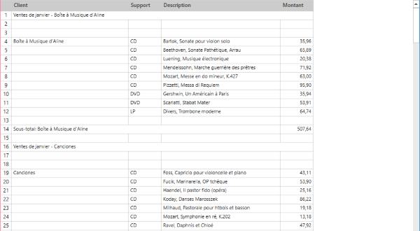

Votre récapitulatif s’affiche avec les lignes blanches que vous avez spécifiées.
Par exemple, les paramètres de lignes blanches suivants :
génèreront le récapitulatif suivant :

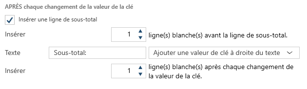

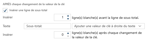

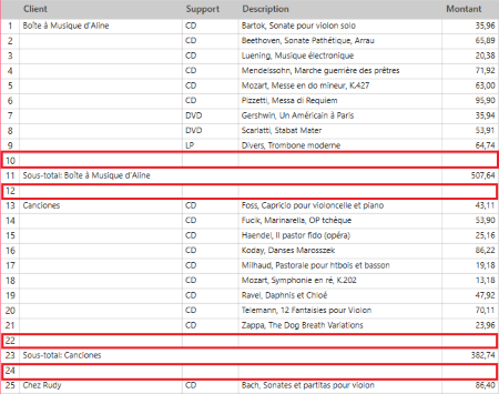

Dans l’onglet Mise en page, allez à la section APRÈS chaque changement de la valeur de la clé, cochez la case Insérer une ligne de sous-total, puis saisissez une valeur numérique dans Insérer n ligne(s) blanche(s) avant la ligne de sous-total pour spécifier le nombre de lignes blanches à ajouter avant la ligne de sous-total.
