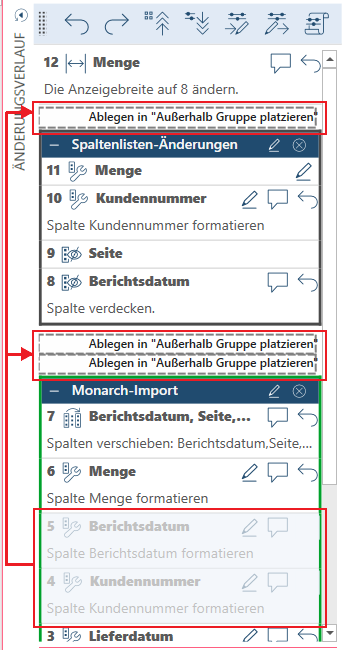

Änderungen zu einer Änderungsgruppe hinzufügen/daraus entfernen
Auch wenn Änderungsgruppen ein einfaches Mittel darstellen, um denselben Satz von Änderungen auf andere Tabellen oder Spalten desselben Typs anzuwenden, stellen Sie möglicherweise fest, dass eine oder mehrere Änderungen in einer Gruppe für Ihre Bedürfnisse nicht mehr notwendig sind. In diesem Fall können Sie die Änderungen aus der Änderungsgruppe entfernen.
Sie können Änderungen aus einer Änderungsgruppe entfernen, indem Sie sie markieren (verwenden Sie ggf. STRG+Klicken, um mehrere Änderungen auszuwählen), mit der rechten Maustaste klicken und dann Änderung entfernen/Ausgewählte Änderungen aus Gruppe entfernen auswählen.
Die von Ihnen entfernten Änderungen werden aus Ihrer Änderungsgruppe entfernt.
Alternativ können Sie eine oder mehrere Änderungen auswählen, die aus der Gruppe entfernt werden sollen, sie an eine andere Stelle in der Änderungsverlaufliste ziehen und dort ablegen.
