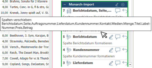

Wenn der Titel oder die Beschreibung eines Änderungselements abgeschnitten ist, weil der Fensterbereich zu klein ist, fahren Sie mit der Maus über den Titel oder die Beschreibung. Eine QuickInfo mit dem vollständigen Titel oder der Beschreibung wird angezeigt.
