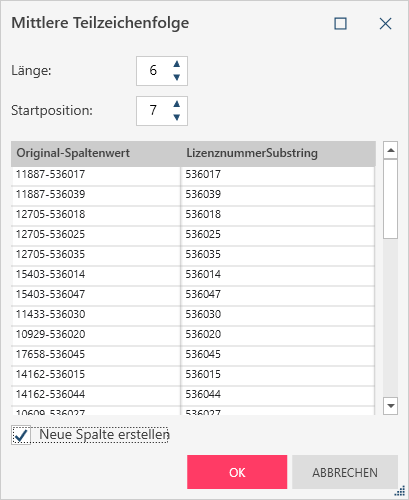

Extrahiert n Zeichen, beginnend an der von Ihnen festgelegten Position.
Wenn Sie diesen Vorgang anwenden, werden Sie zuerst aufgefordert, die Anzahl der zu extrahierenden Zeichen und die Startposition anzugeben:
Verwenden Sie die Vorschauspalte, um die richtigen Werte für die Länge und die Startposition festzulegen.

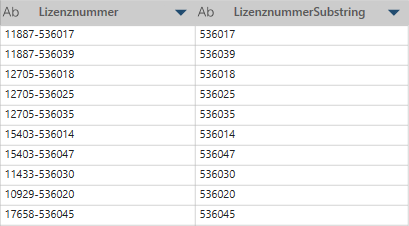

Beispiel
In diesem Beispiel ist die erste Spalte (Lizenznummer) die Originalspalte. Acht Zeichen ab Position 7 werden extrahiert, um die Werte in License#Substring zu erzeugen.
