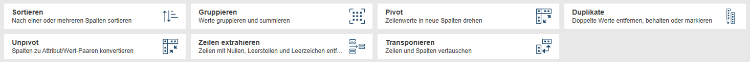

Das Dialogfeld „Transformieren“
Mit „Transformieren“ können Sie Ihre Spalten manipulieren, um eine andere Art der Darstellung zu finden.
In diesem Dialogfeld können Sie Folgendes definieren:
Transformieren |
Beschreibung |
Ordnet die Zeilen einer bestimmten Spalte in auf- und absteigender Reihenfolge. |
Transformiert Spaltenwerte in Spaltenkopfzeilen und Date vom hohen/langen Format in ein kurzes/breites Format. |
Transformiert Spaltenwerte in Spaltenkopfzeilen und Daten vom kurzen/breiten Format in ein hohes/langes Format. |
Transponieren ermöglicht das Transformieren von Tabellen, um jede Zeile auf einer vertikalen anstatt auf einer horizontalen Achse betrachten zu können |
Organisiert Ihre Tabelle, do dass alle Zeilen mit einem gemeinsamen Feldwert zusammengebracht werden, um eine aussagekräftige Zusammenfassung Ihrer Daten zu erhalten. |
Entfernt oder zeigt doppelte Zeilen in der Tabelle. |
Löscht oder zeigt alle Zeilen, die keine Daten enthalten. |
