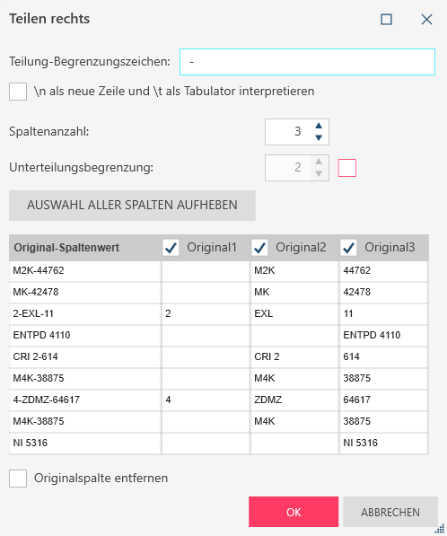

Unterteilt eine Spalte, angefangen auf der rechten Seite, je nach dem ausgewählten Trennzeichen (Unterteilungstrennzeichen) in zwei Spalten. Dieses Trennzeichen kann aus einem Einzelzeichen oder aus einer Teilzeichenfolge bestehen.
Wenn ein Unterteilungstrennzeichen angegeben wird, durchsucht Data Prep Studio die Werte in der Spalte automatisch beginnend von links und zeigt die Spaltenanzahl (d. h., wie viele Spalten durch das angegebene Unterteilungstrennzeichen erzeugt werden) und die Teilungsgrenze (d. h. die maximale Anzahl der Vorkommen des Trennzeichens in den Werten der Spalte) an. Wenn also eine Spalte, die die Werte „4-ZDMZ-64617“, „M2K-44762“ und „ENTPD 4110“ enthält, mit einem Bindestrich (-) als Unterteilungstrennzeichen aufgeteilt wird, werden die Spaltenanzahl und die Teilungsgrenze mit den Werten 3 bzw. 2 aktualisiert. Da der Splitvorgang von rechts beginnt, werden die Zeilen der letzten (ganz rechts liegenden) Spalte immer gefüllt (vorausgesetzt, die ursprüngliche Spalte enthält keine fehlenden Werte). Die übrigen Spalten können gefüllt oder nicht gefüllt sein, je nachdem, ob das Unterteilungstrennzeichen in den betrachteten Werten vorhanden ist. Wie im nachstehenden Dialogfeld gezeigt, sind die ganz linke und mittlere Spalte für ENTPD 4110 sowie die ganz linke Spalte für M2K-44762 leer.
Sie können die Spaltenanzahl und die Teilungsgrenze ändern, indem Sie die gewünschten Werte für diese Felder angeben. Wenn die Spaltenanzahl im obigen Beispiel auf 2 reduziert wird und die Teilungsgrenze von 2 beibehalten wird, ergibt der Teilungsvorgang für 4-ZDMZ-64617 zwei Spalten: eine mit dem Wert ZDMZ und die andere mit dem Wert 64617. Wenn die Teilungsgrenze stattdessen auf 1 gesetzt und die Spaltenanzahl von 3 beibehalten wird, ergibt der Teilungsvorgang drei Spalten: die erste mit einem Nullwert und die zweite und dritte mit den Werten 4-ZDMZ bzw. 64617.
Standardmäßig werden alle Spalten, die sich aus dem Teilungsvorgang ergeben, der Ergebnistabelle hinzugefügt. In manchen Fällen sind jedoch nicht alle Spalten, die sich aus der Teilung ergeben, für Sie nützlich. Sie können bestimmte Spalten auswählen, die der Tabelle hinzugefügt werden sollen, indem Sie auf die Schaltfläche Deselect All Columns (Alle Spalten deaktivieren) klicken und dann die Spalten auswählen, die Sie stattdessen in die Tabelle aufnehmen möchten.

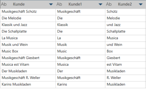

In diesem Beispiel ist Kunde die Originalspalte. Hier wurde die Spalte, angefangen von links und unter Verwendung eines Leerzeichens als Trennzeichen und der Teilungsgrenze 1 (d. h. teilt den Wert bei der ersten Instanz des Trennzeichens) in 2 Spalten unterteilt (d. h., Kunde1 und Kunde2).

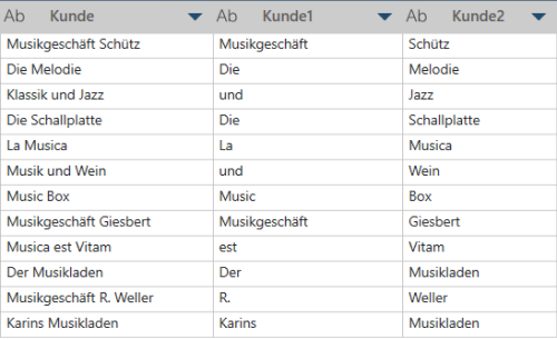

In diesem Beispiel ist Kunde die Originalspalte. Hier wurde die Spalte, angefangen von rechts und unter Verwendung eines Bindestriches als Trennzeichen und der Teilungsgrenze 2 (d.h. teilt den Wert bei den ersten zwei Instanzen des Trennzeichens) in 2 Spalten unterteilt (d. h., Kunde1 und Kunde2). Beachten Sie, wie die Werte von Kunde 1 im Vergleich zum Beispiel oben, „gekürzt“ erscheinen. Wenn wir eine Spaltenanzahl von 3 angegeben hätten, würden der komplette Wert der Spalte Kunde über drei Spalten hinweg angezeigt werden. In diesem Fall werden Zeilen, die mit „Die Melodie“ übereinstimmen, in der ersten Spalte (Kunde 1) leer sein.
