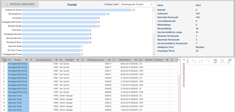

In diesem Beispiel wird die Statistik für die Spalte Kunde angezeigt.
Ein kurzer Blick darauf ergibt, dass:
Keiner der Datensätze Nullwerte enthält
Die Tabelle aus 33 Zeilen besteht
Die Tabelle 15 eindeutige Kunden enthält
