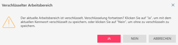

Wenn Sie einen Arbeitsbereich, der auf einem passwortgeschützten Arbeitsbereich basiert, über den Befehl Speichern unter speichern, wird das folgende Dialogfeld angezeigt.
Wenn Sie Ja auswählen, wird Ihr neuer Arbeitsbereich mit dem für den ursprünglichen Arbeitsbereich festgelegten Passwort verschlüsselt. Wenn Sie Nein auswählen, kann der neue Arbeitsbereich ohne Passwort geöffnet werden.
