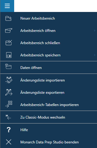

Wählen Sie das Anwendungsmenü-Symbol in der oberen rechten Ecke des Fensters, in dem Sie sich gerade befinden.
Wählen Sie Arbeitsbereich öffnen oder Arbeitsbereich aus Altair Monarch-Server-Bibliothek öffnen aus.
Wenn Sie unter Schritt 2 die Option Arbeitsbereich öffnen ausgewählt haben, verwenden Sie das angezeigte Dialogfeld Öffnen zum Suchen des zuvor gespeicherten Arbeitsbereiches, wählen Sie ihn aus und klicken Sie dann auf Öffnen.
Der Arbeitsbereich wird in Data Prep Studio geladen.
