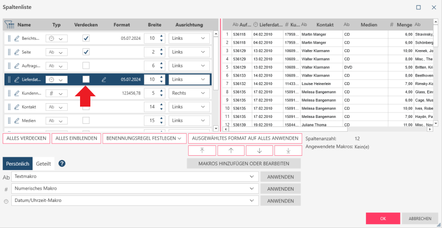

Eine Spalte mit Hilfe des Dialogfeldes „Spalteninformationen bearbeiten/verschieben“ verdecken
Klicken Sie im Fenster „Vorbereiten“ mit der rechten Maustaste auf eine Spalte und wählen Sie dann Spaltenliste aus dem Kontextmenü aus. Das Dialogfeld Spaltenliste wird angezeigt.
Markieren Sie das Kontrollkästchen Verdecken neben der zu verdeckenden Spalte an.
Alternativ können Sie auch alle Spalten der Tabelle ausblenden, indem Sie auf die Schaltfläche Hide Alle (Alle verdecken) klicken.
Klicken Sie auf OK, um die Spalte zu verdecken.

So blenden Sie eine Spalte wieder ein:
Mit einer der folgenden Methoden können Sie Spalten wieder einblenden:
Klicken Sie mit der rechten Maustaste irgendwo auf die Tabelle mit den versteckten Spalten und wählen Sie Spalte > Verdeckte Spalte anzeigen > <Spaltenname> aus.
Rufen Sie das Dialogfeld Spaltenliste auf und deaktivieren Sie das Kontrollkästchen zum Verdecken der Spalte, die Sie wieder einblenden möchten. Sie können auch alle verdeckten Spalten gleichzeitig einblenden, indem Sie die Schaltfläche Unhide All (Alle einblenden) klicken.
