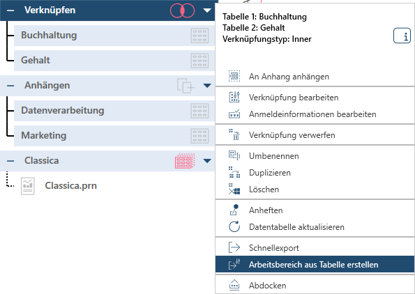

Klicken Sie im Fenster „Vorbereiten“ mit der rechten Maustaste auf eine Tabelle, die Sie in einen Arbeitsbereich exportieren möchten, und wählen Sie dann Arbeitsbereich aus Tabelle erstellen aus den angezeigten Optionen aus.
Im eingeblendeten Dialogfeld „Speichern unter“ geben Sie einen Namen und Speicherort für den Arbeitsbereich ein.
Klicken Sie auf Speichern, wenn Sie damit fertig sind.

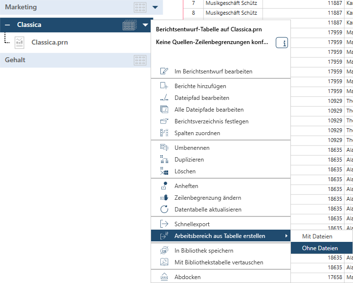

Klicken Sie im Tabellenselektor mit der rechten Maustaste auf eine berichtsbasierte Tabelle, die in einen Arbeitsbereich exportiert werden soll. Wählen Sie dann unter den angezeigten Optionen Arbeitsbereich aus Tabelle erstellen > Mit Dateien aus, um die Berichtsdateien einzubeziehen, oder Arbeitsbereich aus Tabelle erstellen > Ohne Dateien, um die Berichtsdateien vom Exportvorgang auszuschließen.
