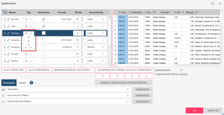

Konvertieren von Spaltentypen über das Dialogfeld „Spaltenliste“
Das Dialogfeld „Spaltenliste“ bietet Ihnen eine weitere Möglichkeit, Datentypen in Data Prep Studio zu konvertieren.
Klicken Sie mit der rechten Maustaste auf eine Spalte, deren Typ Sie konvertieren möchten, und wählen Sie aus den angezeigten Optionen Spaltenliste aus.
Das Dialogfeld „Spaltenliste“ wird angezeigt.
Verwenden Sie die Dropdown-Liste in der Spalte Typ, um einen neuen Datentyp für die Spalte auszuwählen.
Klicken Sie auf OK, wenn Sie fertig sind.

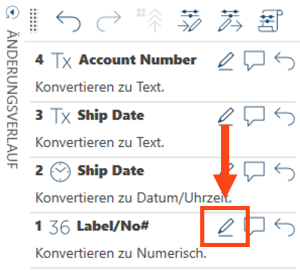

Bearbeiten von Spaltentypenänderungen im Bereich Änderungsverlauf
Änderungen des Spaltentyps im Fenster „Änderungsverlauf“ bearbeiten
Sie können Änderungen des Spaltentyps im Fenster Änderungsverlauf wie folgt bearbeiten:
- Zeigen Sie das Panel Änderungshistorie an.
Wählen Sie das Symbol Bearbeiten neben der Spaltentypänderung, die Sie überprüfen oder bearbeiten möchten.

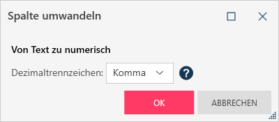

| Text zu Numerisch |
Dezimaltrennzeichen: Das Zeichen, das zum Trennen von Dezimalzahlen in numerischen Werten verwendet wird. Die verfügbaren Optionen sind Punkt und Komma.

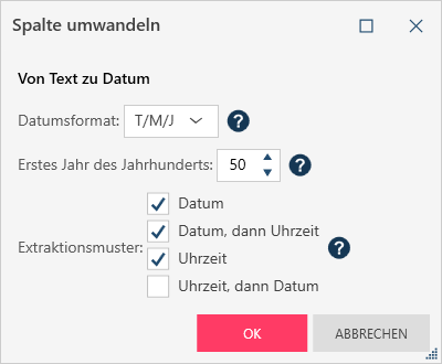

| Text zu Datum |
Datumsformat: Das Datumsformat, das bei der Konvertierung von Text in Datumswerte verwendet wird. Die verfügbaren Optionen sind wie folgt:
Erstes Jahr des Jahrhunderts: Wird für die Konvertierung zweistelliger Jahre in vierstellige Jahre verwendet. Der Standardwert ist 50. Extraktionsmuster: Die Muster, nach denen bei der Konvertierung von Textwerten in Datums-/Zeitwerte gesucht wird.

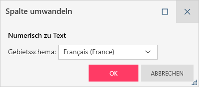

| Numerisch in Text |
Gebietsschema: Wird verwendet, um die Sprache bei der Konvertierung von numerischen Werten in Textwerte festzulegen.

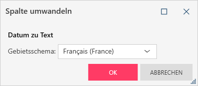

| Datum in Text |
Gebietsschema: Dient zur Einstellung der Sprache bei der Konvertierung von Datums-/Zeitwerten in Textwerte.
