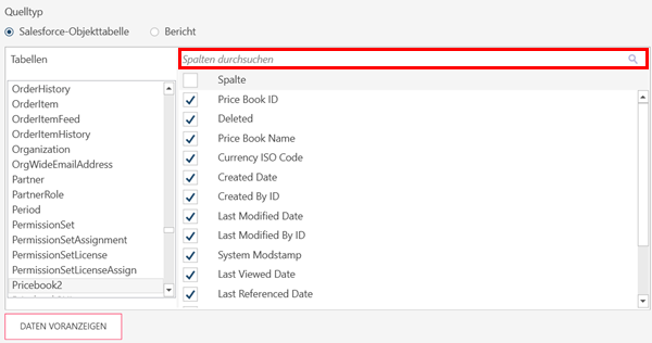

Quelle |
Wählen Sie einen Quelltyp für den Datenabruf an:
So suchen Sie nach einer Tabelle: Geben Sie einen Buchstaben ein, während der Cursor auf die Tabellenliste zeigt. So suchen Sie nach einer Spalte: Verwenden Sie die Suchleiste oben in der Spaltenliste:
Beachten Sie, dass Salesforce den Erwerb von Berichten auf 2000 Detaildatensätze beschränkt. Nach der Auswahl eines Quelltyps wählen Sie die Daten aus:
