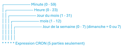

Format d'expression CRON du Monarch Server
Les expressions CRON se composent de cinq champs qui définissent la programmation, ainsi que la commande ou le script à exécuter. Le format standard est le suivant :
