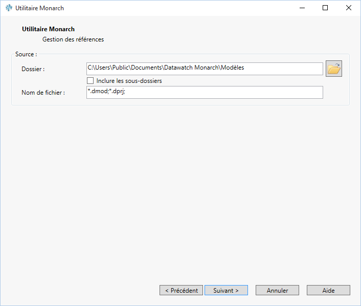

Démarrez l’assistant Utilitaire Monarch et sélectionnez l’option Gérer les références extérieures de modèles ou projets binaires. Cela fait, cliquez sur Suivant.
L’écran illustré ci-dessous apparaît.
Entrez le chemin d’accès aux modèles ou projets binaires contenant les références extérieures à gérer dans le champ Dossier ou cliquez sur l'icône Parcourir
et recherchez-le dans la boîte de dialogue Rechercher un dossier. -
Cochez la case Inclure les sous-dossiers si vous désirez inclure tous les modèles ou projets binaires contenus dans les sous-dossiers du dossier spécifié.
Dans le champ Nom du fichier, entrez le nom du modèle ou projet dont contenant une référence extérieure à gérer ou entrez un caractère générique pour inclure plusieurs modèles. Cela fait, cliquez sur Suivant.

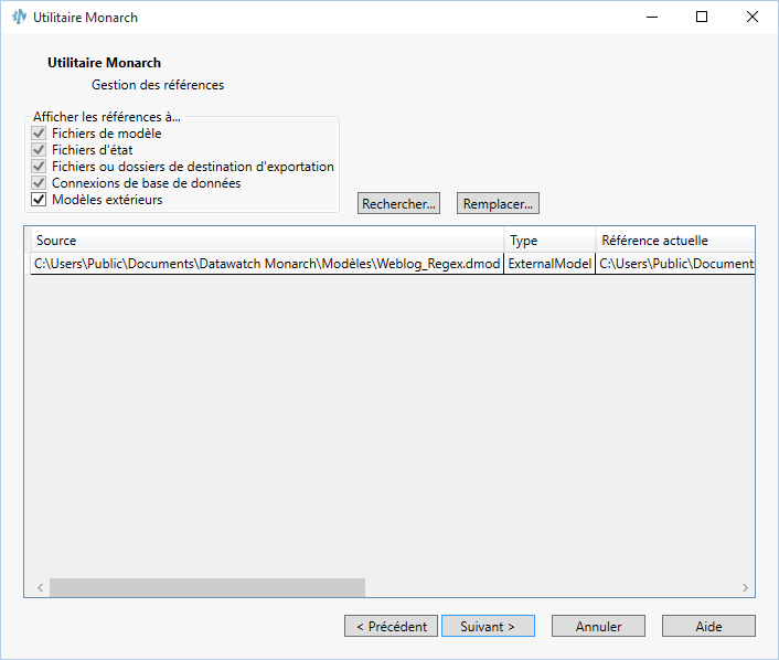

Les cases à cocher, dans la partie supérieure gauche, servent à sélectionner les types de références extérieures à afficher dans la boîte de dialogue. Dans le cas qui nous occupe, seules des références à des connexions de base de données ont été repérées.
Sous le titre Afficher les références à sélectionnez les éléments dont vous désirez changer les références extérieures (modèles, états, etc.). Le contenu de la grille varie suivant les cases cochées.
Sélection de toute la grille en cliquant sur la cellule d’en-tête en haut à gauche
Sélection de toute une ligne en cliquant sur la cellule à l’extrême gauche
Sélection de toute une colonne en cliquant sur son en-tête (ne fonctionne pas pour la colonne finale car cette action est réservé au tri)
Sélection d’une seule cellule
Sélection de plusieurs cellules avec CTRL/MAJ+clic
Apportez les changements éventuellement nécessaires aux références actuelles dans les cellules Nouvelles références de la grille.
Cliquez sur le bouton Suivant pour passer à l'écran suivant.
