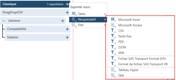

Cliquez sur le bouton Ajouter une exportation
à droite de la table à partir de laquelle vous avez créé un récapitulatif, sélectionnez Récapitulatif et, parmi les options qui s’affichent, sélectionnez un format d’exportation.
Vous pouvez exporter vos tables de récapitulatif aux formats suivants :
Microsoft Excel
Microsoft Access
CSV
Texte fixe
PDF
JSON
XML
SAS Transport File Format V5
SAS Transport File Format V8
Tableau Hyper
Qlik

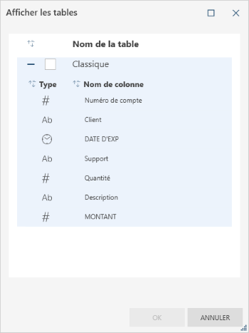

Afficher les tables |
Lors de l’exportation d’une table vers un fichier qui existe déjà, ce paramètre vous permet de voir les tables et colonnes existantes du fichier de destination et de sélectionner la table à laquelle les données doivent être ajoutées ou dont elles doivent remplacer les données. Quand une table de la boîte de dialogue Afficher les tables est sélectionnée et confirmée, son nom s’inscrit dans la zone de texte Nom de la table et le contenu actuel de cette zone est remplacé. Les tables affichées dans la boîte de dialogue Afficher les tables peuvent être triées en fonction de leur nom en cliquant sur l’icône Trier de l’en-tête. Chaque table s’accompagne d’un bouton de développement qui permet d’en afficher la liste de colonnes.

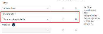

Ce paramètre spécifie le filtre à appliquer à la table lors de l’exportation. Si l’option « Tous les filtres » est sélectionnée comme option de filtre pour les types de fichier Excel et Access, le paramètre de Désignation automatique doit être précisé :
Récapitulatif |
Tout |
Ce paramètre spécifie quel récapitulatif exporter. Utilisez la liste déroulante pour sélectionner un récapitulatif. Si l’option Tous les récapitulatifs est sélectionnée comme option de filtre pour les types de fichier Excel et Access, le paramètre de Désignation automatique doit être précisé :
