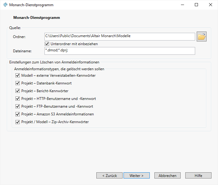

Starten Sie das Monarch-Dienstprogramm und stellen Sie sicher, dass die Schaltfläche für Anmeldeinformationen aus Projekten und Modellen löschen ausgewählt ist. Klicken Sie auf Weiter, sobald Sie damit fertig sind.
Auf dem als nächstes angezeigten Bildschirm geben Sie den Pfad zum Quellordner mit den Projekten und Modellen ein, in denen die Anmeldeinformationen verwendet werden, die entfernt werden sollen. Sie können mit der Schaltfläche Durchsuchen
neben diesem Feld nach dem entsprechenden Ordner suchen. -
Aktivieren Sie das Kontrollkästchen für Unterordner mit einbeziehen, wenn auch in allen Unterordnern nach Projekten und Modellen gesucht werden soll.
Geben Sie im Abschnitt Einstellungen zum Löschen von Anmeldeinformationen des Assistenten an, welche Anmeldeinformationstypen entfernt werden sollen:
Modell – Externe Verweistabellen-Kennwörter
Projekt – Datenbank-Kennwort
Projekt – Bericht-Kennwörter
Projekt – HTTP-Benutzername und -Kennwort
Projekt – FTP-Benutzername und -Kennwort
Projekt – Amazon S3 Anmeldeinformationen
Projekt / Modell – Zip-Archiv-Kennwörter

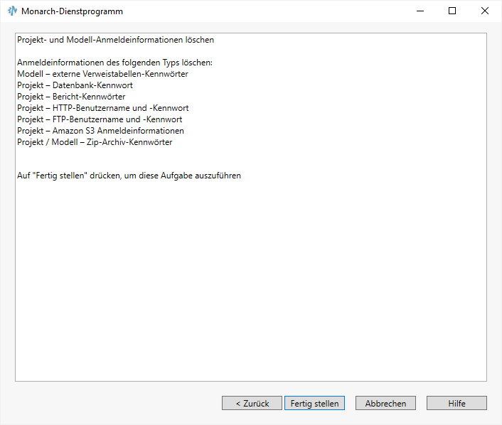

Auf dem nächsten Bildschirm werden die Anweisungen für den Entfernungsvorgang wiederholt.
Wenn der angezeigte Vorgang korrekt ist, wählen Sie Fertig stellen aus, um mit dem Entfernen der Anmeldeinformationen aus den ausgewählten Projekten und Modellen zu beginnen. Wenn der Entfernungsvorgang modifiziert werden soll, wählen Sie Zurück aus.
