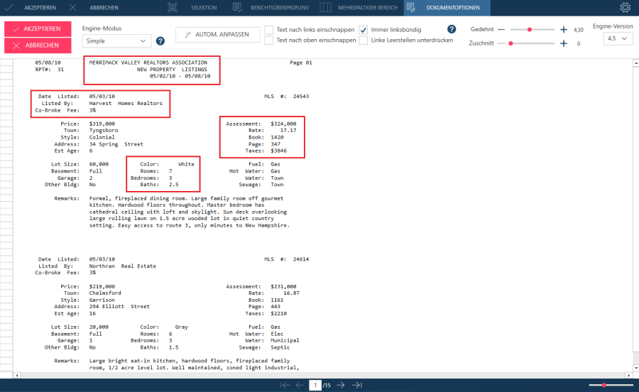

Wenn ein PDF-Bericht beispielsweise zahlreiche Vorkommen unterschiedlicher Schriftgröße enthält, kann der einfache Engine-Modus möglicherweise nicht die notwendigen Anpassungen vornehmen, um einen gut ausgerichteten Bericht zu erstellen.
In solchen Fällen können Sie in den Experten-Engine-Modus wechseln und manuelle Einstellungen vornehmen.
Der Experten-Engine-Modus konzentriert sich auf die Erstellung von Text, der so konsistent wie möglich vertikal in Spalten ausgerichtet ist, indem er eine manuelle Kontrolle über die Ausrichtung von eng positionierten Textgruppen ermöglicht. Dieser Modus kann verwendet werden, wenn die im einfachen Engine-Modus verfügbaren Einstellungen nicht ausreichen, um einen gut ausgerichteten Bericht zu erstellen (z. B., wenn die PDF-Datei zahlreiche unterschiedliche Schriftgrößen auf den Seiten enthält). In der folgende Tabelle sind die Eigenschaften beschrieben, die in diesem Modus geändert werden können.

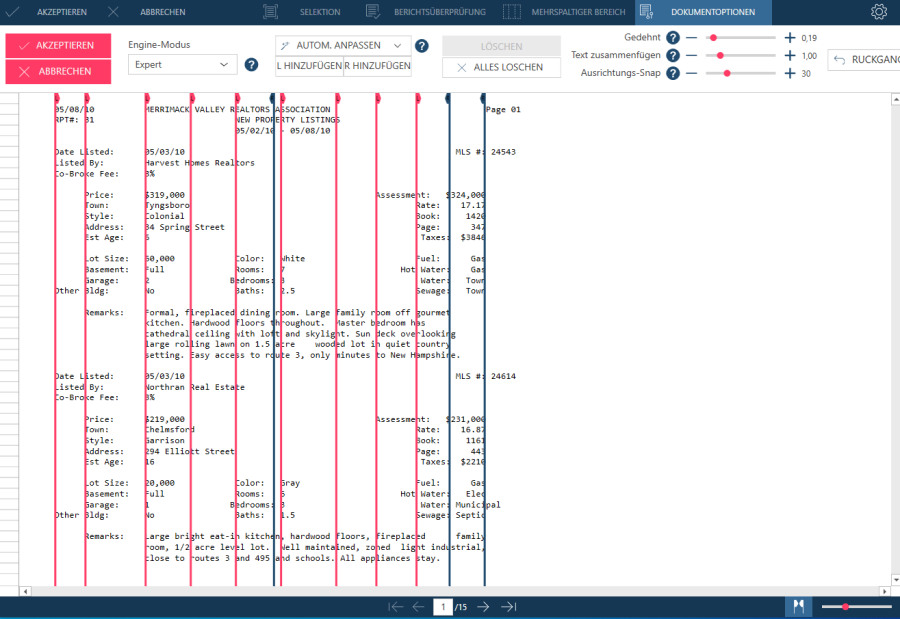

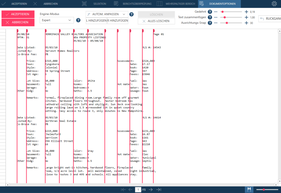

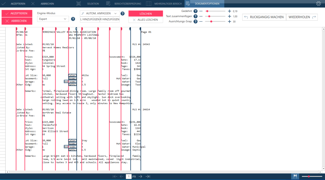

Wenn der Expertenmodus anfänglich aktiviert ist, erzeugt Data Prep Studio automatisch eine Reihe von „optimierten“ vertikalen Ausrichtungen, von denen jede entweder mit L (für linke Ausrichtungen) oder R (für rechte Ausrichtungen) gekennzeichnet ist.
Wenn Sie mit dem Mauszeiger über eine Ausrichtung fahren, wird diese grau hinterlegt und der Cursor verwandelt sich in einen Doppelpfeil
. Diese Ausrichtungen können angepasst werden, um die Textausrichtung weiter zu verfeinern.

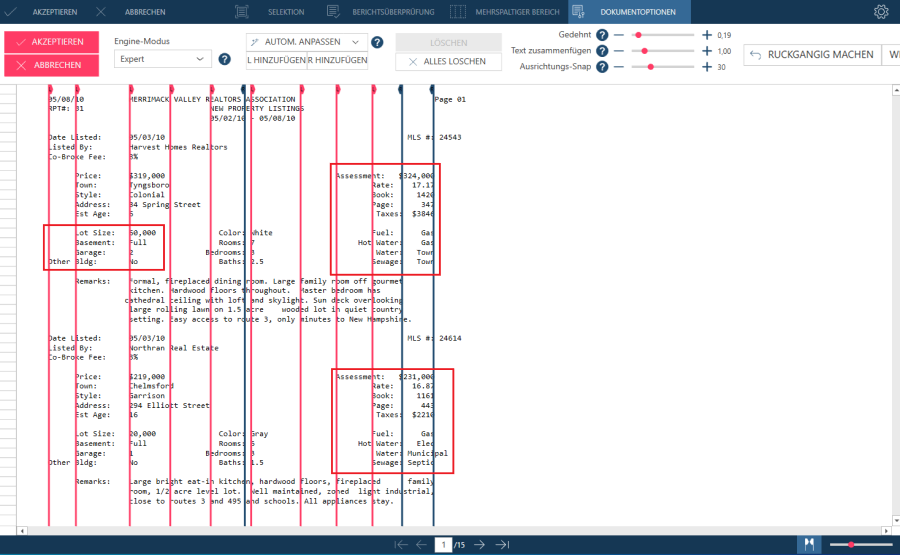

Wenn Autom. anpassen > Force Left (Links erzwingen) den Text nicht zufriedenstellend ausrichten kann, können andere manuelle Anpassungen vorgenommen werden.
Beachten Sie zum Beispiel die fehlende Ausrichtung im folgenden Text.

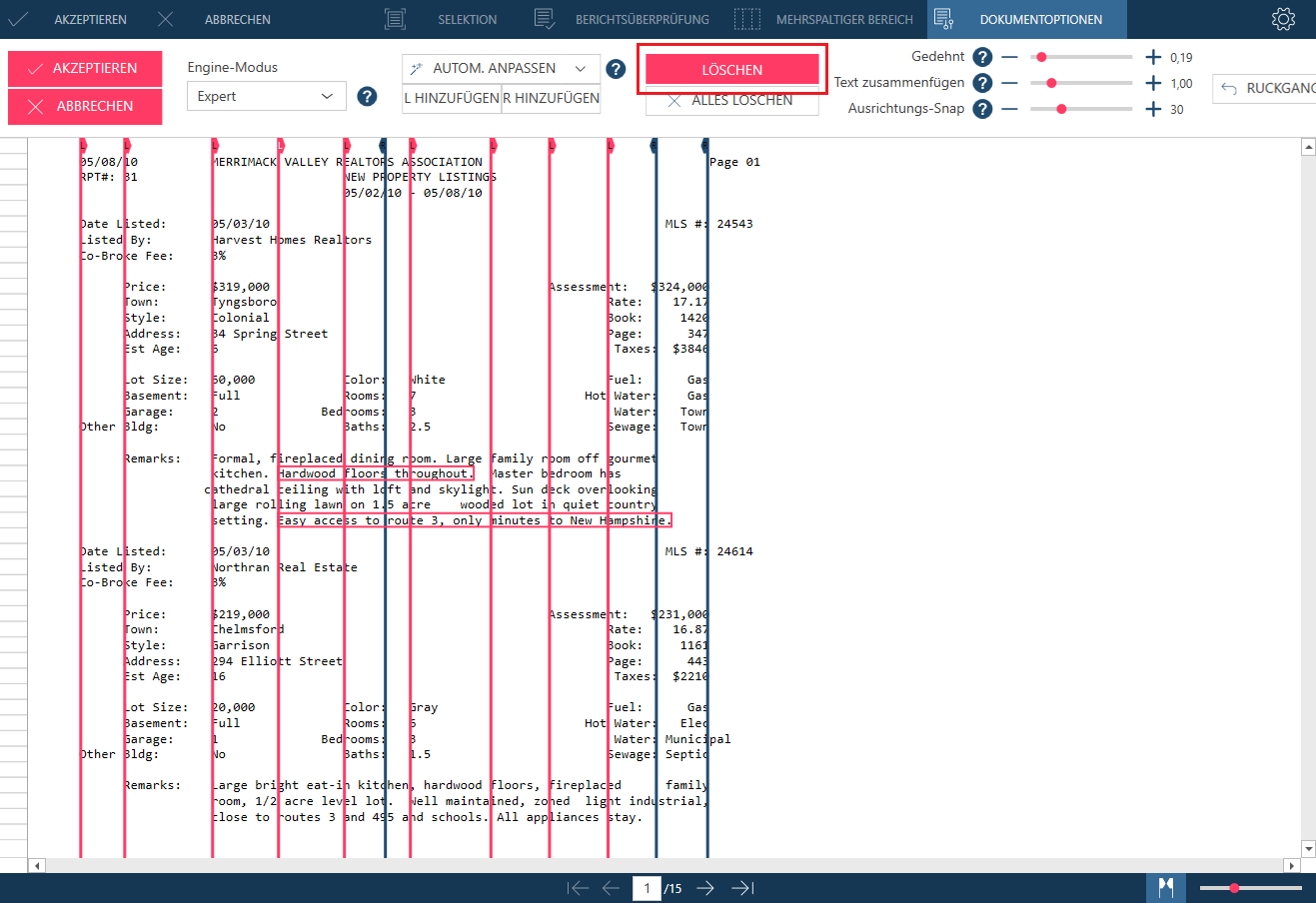

Um eine Ausrichtung anzupassen, klicken Sie auf die gewünschte Ausrichtung. Wenn eine rechte Ausrichtung (R) ausgewählt ist, wird der an dieser Ausrichtung ausgerichtete Text blau hervorgehoben. Wird hingegen eine linke Ausrichtung (L) gewählt, wird der an dieser Ausrichtung ausgerichtete Text rot hervorgehoben. Verwenden Sie die Nach-links- oder Nach-rechts-Taste Ihrer Tastatur, um die Ausrichtung nach links bzw. rechts zu verschieben. Sie können eine Ausrichtung auch mit der Maus greifen und an die gewünschte Stelle ziehen. Da Ausrichtungen desselben Typs an genau derselben Stelle nicht aussagekräftig sind, kann eine Ausrichtung nicht an dieselbe Stelle wie eine andere Ausrichtung desselben Typs verschoben werden. Sie können jedoch sowohl eine linke als auch eine rechte Ausrichtung an der gleichen Position hinzufügen. Sie können Änderungen an der Ausrichtung rückgängig machen oder wiederholen, indem Sie auf die Schaltflächen Rückgängig machen bzw. Wiederholen klicken.
Textfragmente, die auf eine bestimmte Ausrichtung ausgerichtet sind, werden gemeinsam hervorgehoben und bilden eine Gruppe.

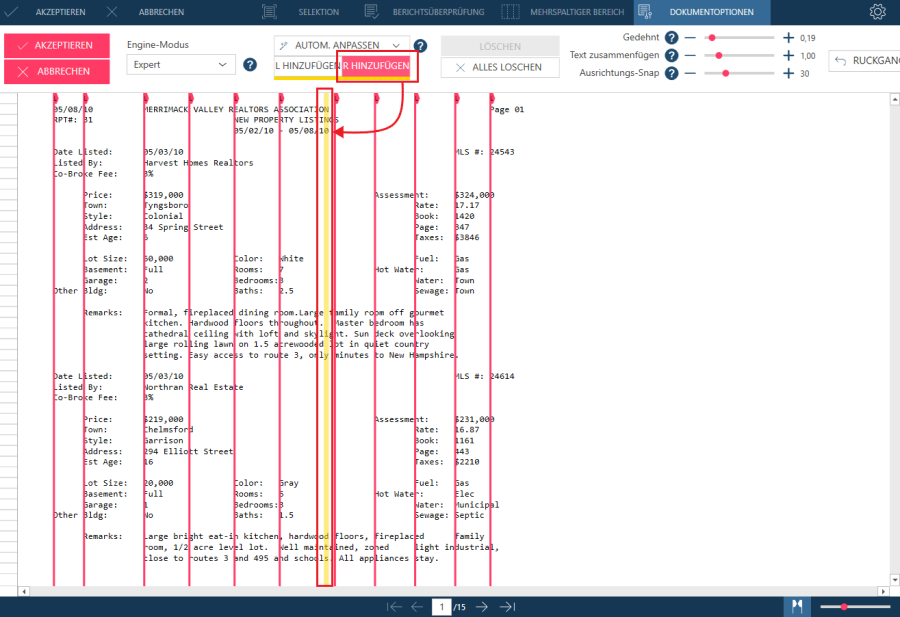

Wenn Sie eine neue Ausrichtung benötigen, klicken Sie auf die Stelle im Bericht, an der diese Ausrichtung hinzugefügt werden soll, sodass eine senkrechte gelbe Linie angezeigt wird. Wählen Sie Add L (L hinzufügen) oder Add R (R hinzufügen) aus, um eine linke bzw. rechte Ausrichtung hinzuzufügen
Alternativ können Sie mit dem Mauszeiger über die Position im Bericht fahren, an der Sie eine Ausrichtung hinzufügen möchten, mit der rechten Maustaste darauf klicken und dann Create Left/Right Alignment Here (Links-/Rechtsausrichtung hier erstellen) auswählen.
Ausrichtungen löschen
Wenn eine vertikale Ausrichtung nicht erforderlich ist, wählen Sie sie aus und klicken Sie auf Löschen.
Alternativ können Sie auch mit der rechten Maustaste auf die Ausrichtung klicken und aus den angezeigten Optionen Löschen auswählen.

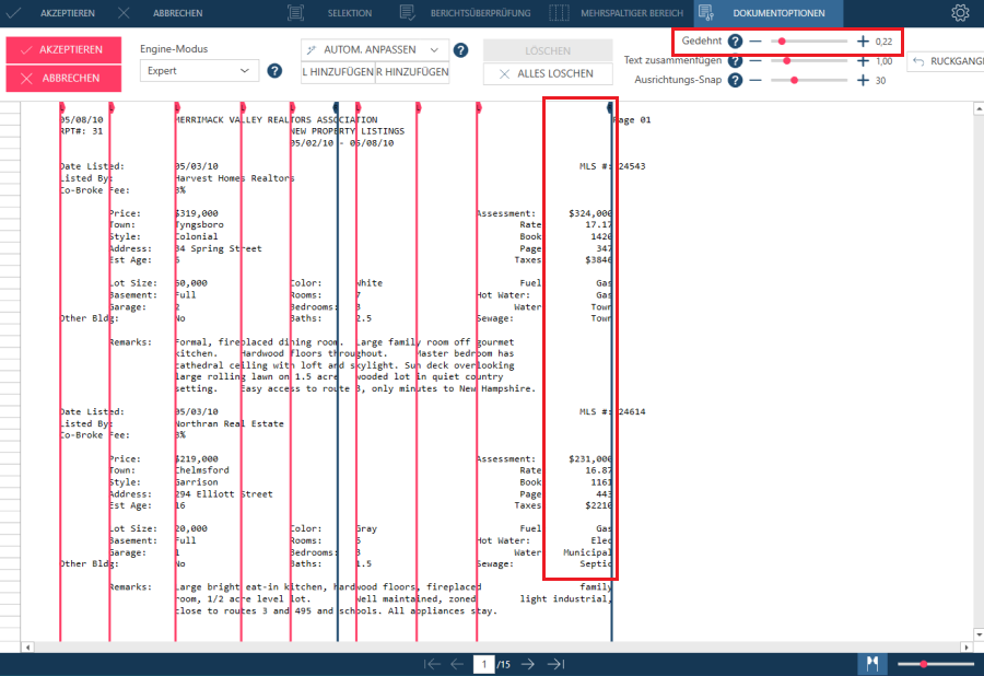

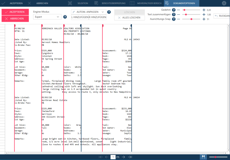

Dehnungseigenschaft verwenden
Zu dicht beieinander liegender Text kann zu Schwierigkeiten bei der Durchführung manueller Anpassungen führen. Um dieses Problem zu beheben, kann der Text durch Dehnen weiter auseinander gezogen werden. In der folgenden Abbildung sehen Sie, wie die Einstellung zum Dehnen die Ausrichtung aller Werte im rechten Teil des Berichts ermöglicht.

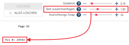

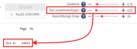

Die Eigenschaft Text Merge (Textzusammenführung) gibt an, wie eng Textfragmente zu Gruppen oder Sätzen zusammengeführt werden sollen. Der Standardwert für diese Eigenschaft beträgt 1.
In diesem Beispiel wird ein kleiner Wert für die Textzusammenführung verwendet. Der Abstand zwischen MLS und #: ist ziemlich groß, weil die Zusammenführung von Text reduziert wird.
In diesem Beispiel wird ein großer Wert für die Textzusammenführung verwendet. Im Vergleich zum vorigen Beispiel ist der Abstand zwischen MLS und #: verringert, weil die Textzusammenführung erhöht wird.

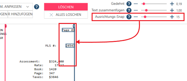

Ausrichtungseinrastungs-Eigenschaft verwenden
Die Eigenschaft Alignment Snap (Ausrichtungseinrastung) steuert den Abstand, sowohl links als auch rechts, den eine Ausrichtung erreichen kann, um Text für die Ausrichtung zu erfassen. Höhere Werte für diese Eigenschaft weisen die Anwendung an, Text, der weiter weg von einer Ausrichtung ist, zu ihr hin zu ziehen.

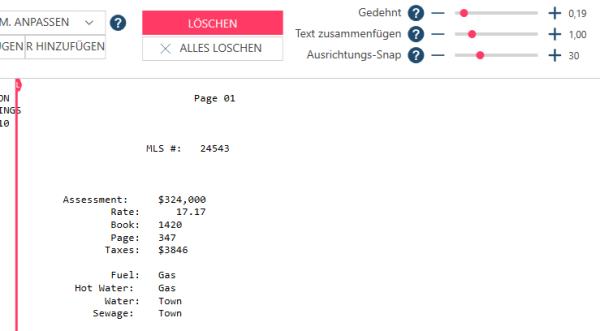

Die nachstehende Abbildung soll als Beispiel dienen. Hier wird eine vorhandene linke Ausrichtung links neben dem Wort Assessment positioniert. Es gibt keine rechten Ausrichtungen.

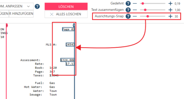

Wenn der Standardwert für die Ausrichtungseinrastung (d. h. 30) beibehalten wird und unmittelbar nach Seite 01 eine rechte Ausrichtung hinzugefügt wird, werden andere Textgruppen, die sich in der Nähe der neuen Ausrichtung befinden, zu dieser gezogen.
Mit einem niedrigeren Wert für diese Einstellung (z. B. 15) werden nur zwei Textzeilen zur rechten Ausrichtung gezogen, da andere Werte als zu weit davon entfernt angesehen werden.

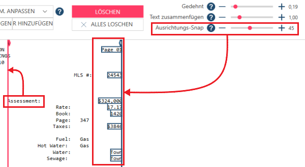

Mit einem höheren Wert für diese Einstellung (z. B. 45) werden mehr Textzeilen zur rechten Ausrichtung gezogen. Beachten Sie auch, dass das Wort Assessment: in Richtung der vorhandenen linken Ausrichtung gezogen wird, was zu erwarten ist, da die Eigenschaft der Ausrichtungseinrastung den Text unabhängig von seinem Typ in Richtung der nächstgelegenen Ausrichtung zieht.
Sobald ein Textfragment zu einer Ausrichtung gezogen wurde, können keine weiteren Fragmente zu derselben Ausrichtung gezogen werden, selbst wenn ein größerer Ausrichtungseinrastungswert verwendet wird.
