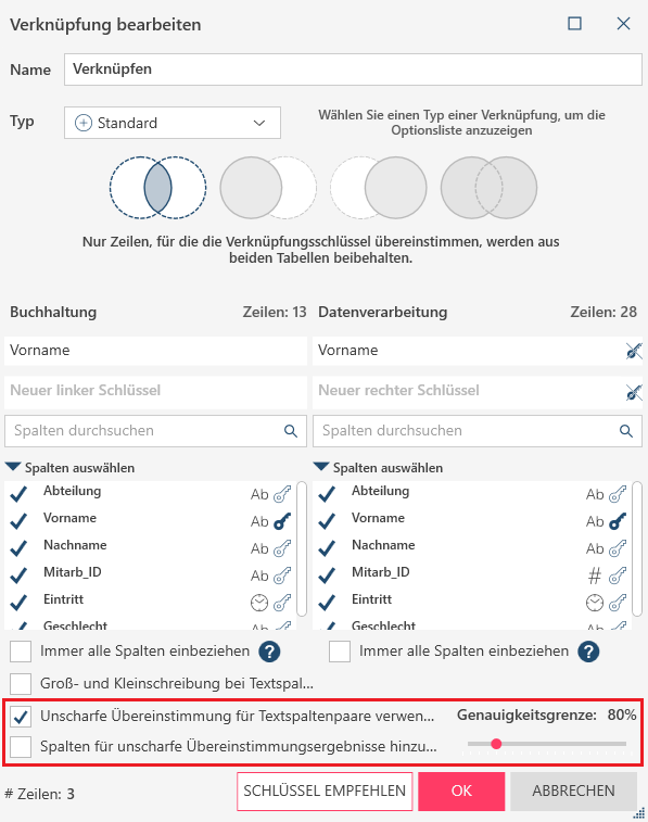

Das Dialogfeld „Verknüpfung bearbeiten“ enthält das Kontrollkästchen Unscharfe Übereinstimmung verwenden, das bei Markierung eine Reihe von Optionen für unscharfe Übereinstimmung anzeigt, darunter:
  • Genauigkeitsschwellenwert
  • Spalten für unscharfe Übereinstimmungsergebnisse hinzufügen
Beachten Sie, dass die unscharfe Übereinstimmung nur für Textfelder gilt.

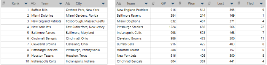

Nehmen wir die beiden folgenden Tabellen als Beispiel:
Die Tabelle links enthält den Rang, den Namen und den Heimatort der 10 besten Mannschaften der National Football League (NFL). Die Tabelle rechts gibt die Spielbilanz dieser Mannschaften an. Wenn wir diese Tabellen unter Verwendung von „Team“ als Schlüssel verknüpfen möchten, würden die Zeilen für New England Patriots, Miami Dolphins und Buffalo Bills zwischen den Tabellen aufgrund von Schreibfehlern in der rechten Tabelle nicht übereinstimmen. Um diese Zeilen so gut wie möglich abzugleichen, müssen wir die unscharfe Übereinstimmung anwenden.

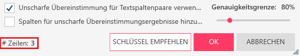

Den Genauigkeitsschwellenwert festlegen
Der Genauigkeitsschwellenwert gibt den Prozentwert der Ähnlichkeit zwischen zwei Zeichenfolgen an. Wenn der Genauigkeitsschwellenwert auf 100% eingestellt ist (d. h. alle Zeilen müssen perfekt übereinstimmen), stimmen nur 7 von 10 Zeilen überein, was wir bereits erwartet haben. Wenn der Schieberegler für diese Einstellung auf 90% verschoben wird (d. h. bis zu 10% der Zeichenfolgen können ungleich sein), ändert sich die Zeilenzahl der resultierenden Tabelle in 9, was bedeutet, dass eine der drei oben genannten Unterschiede für den Verknüpfungsvorgang akzeptiert werden kann. Tatsächlich führt das Verschieben des Schiebereglers auf 0% dazu, dass nur 9 Zeilen übereinstimmen.

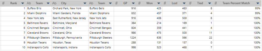

Wenn wir das Kontrollkästchen für Spalten für Ergebnisse der unscharfen Übereinstimmung hinzufügen markieren und auf OK klicken, wird die folgende Tabelle angezeigt.
Der resultierenden Tabelle wird eine Spalte für „Schlüssel – Prozent Übereinstimmung“ hinzugefügt. Diese Spalte gibt an, wie ähnlich die Schlüssel zwischen den Spalten sind und zeigt die Ähnlichkeit als Prozentwert an.
