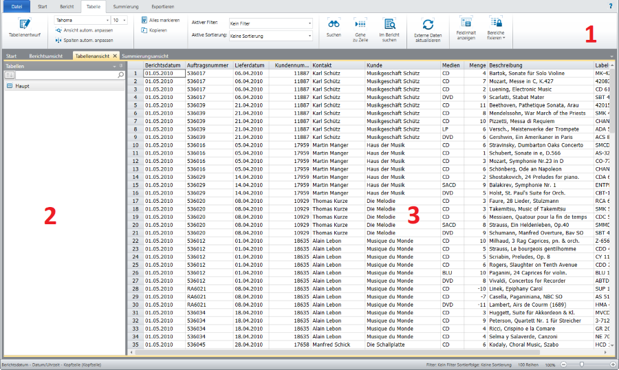

Die Tabellenansicht ermöglicht die Arbeit mit der Tabelle, die aus Berichtsmustern erstellt wurde. Klicken Sie in der Tabellenansicht auf Tabellenentwurf, um Ihre Tabelle und die zugehörigen Felder zu bearbeiten.
Die Tabellenansichts-Schnittstelle hat die folgenden Elemente:
Fensterbereich |
Beschreibung |
1 |
Multifunktionsleiste Zeigt alle Werkzeuge an, die Sie für die Erstellung und Bearbeitung einer Tabelle brauchen. Weitere Informationen finden Sie unter Tabellenansicht-Multifunktionsleiste – Referenz. |
2 |
Zeigt die aktive Tabelle an. Monarch Classic ist so konzipiert, dass Sie jeweils nur eine Tabelle erstellen und bearbeiten können. Daher zeigt der Tabellenselektor nur eine Tabelle an, nämlich die Haupttabelle, sowie alle mit dieser Tabelle verbundenen externen Verweistabellen. |
3 |
Tabellenansicht Zeigt die Tabelle an. |
