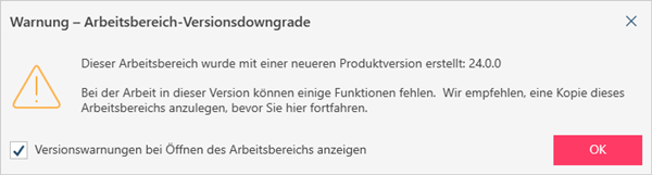

- Wenn Sie einen Arbeitsbereich in einer niedrigeren Version von Monarch Data Prep Studio öffnen, wird möglicherweise eine Warnung ähnlich der folgenden angezeigt:
„In dieser Version können einige Funktionen fehlen. Wir empfehlen Ihnen, eine Kopie dieses Arbeitsbereichs zu erstellen, bevor Sie fortfahren. Die Verwendung einer älteren Version zum Speichern dieses Arbeitsbereichs führt zum Verlust von Funktionen, die mit neueren Versionen des Produkts verbunden sind.“
Behalten Sie diese Hinweise im Hinterkopf und wählen Sie OK aus.
