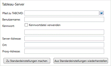

Folgende Elemente müssen bereitgestellt werden, um eine Verbindung zu Tableau Server herzustellen:
Feld |
Beschreibung |
Pfad zu TABCMD |
Der Ordner, in dem TABCMD installiert ist, ist ein von Tableau bereitgestelltes Befehlszeilenhilfsprogramm, das verschiedene Operationen in Tableau Server ausführt. Hinweis: Dieses Hilfsprogramm muss für den Zugriff auf Tableau Server installiert werden. Der Pfad zu dieser Datei kann nur über die Registerkarte Sicherheit im Fenster Optionen konfiguriert werden. |
Benutzername |
Der Benutzername einer Person, die Tableau Server aufruft |
Kennwort |
Das Kennwort für diesen Benutzer |
Server-Adresse |
Der Server, auf dem Tableau Server installiert ist. Wenn sich der Server in Ihrem lokalen Netzwerk befindet, können Sie http://localhost verwenden. Wenn der Server SSL verwendet, müssen Sie https:// im Servernamen angeben (z. B. https://<Servername>). Wenn der Server einen anderen Port als den Standardport verwendet (z. B. 80), muss der Port angegeben werden (z. B. http://altrtableauserver.com:1000). |
Ort |
Die Site, bei der Sie sich anmelden. Wenn der Server über mehrere Sites verfügt und Sie sich bei einer anderen Site als der Standardsite anmelden, muss die Zielsite identifiziert werden. Diese Einstellung ist optional. |
Proxy-Adresse |
IP-Adresse (host:port) Ihres Proxy-Servers, falls vorhanden. Diese Einstellung ist optional. |

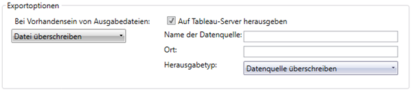

Der Export in Tableau Server unterscheidet sich nicht vom Export in andere Dateitypen:
Erstellen Sie einen Export und wählen Sie Tableau Data Extract (.tde) als Exportdateityp.
Wenn Sie den Export im Dialogfeld „Export erstellen“ erstellt haben, wählen Sie Erweiterte Optionen bearbeiten aus. Wenn Sie den Export über Exportentwurf erstellt haben, müssen Sie diesen Schritt nicht durchführen.
Markieren Sie das Kästchen Auf Tableau Server veröffentlichen.
Es werden die Informationen angezeigt, die Sie für den Zugriff auf Tableau Server auf der Registerkarte „Sicherheit“ im Fenster „Optionen“ eingegeben haben. Wenn Sie die erforderlichen Informationen auf dieser Registerkarte noch nicht angegeben haben, können Sie dies jetzt tun.
Geben Sie den Namen einer Datenquelle in das dafür vorgesehene Feld ein, und wählen Sie anschließend einen Veröffentlichungstypen aus.
Datenquelle überschreiben – Mit dieser Option wird die vorhandene Datenquelle gelöscht und durch eine neue ersetzt, die die neu exportierten Daten erhält.
Daten ersetzen – Mit dieser Option werden alle vorherigen Daten in der Datenquelle gelöscht und durch die neu exportierten Daten ersetzt.
Daten anhängen – Mit dieser Option werden die neu exportierten Daten an die Daten in der bestehenden Datenquelle angehängt.
Wählen Sie Akzeptieren aus, nachdem Sie die Ansicht „Exportentwurf“ geschlossen haben, und fügen Sie den neu definierten Export dem Export-Selektor in der Ansicht „Export“ hinzu.
Führen Sie den Export wie gewohnt durch.
