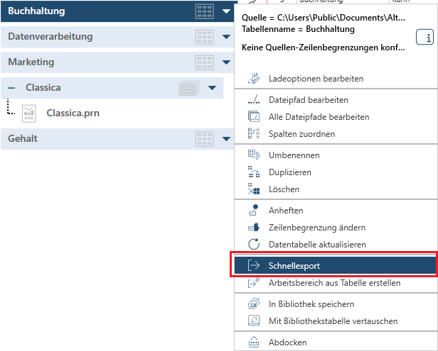

Schnellexporte – Diese Exporte werden im Fenster „Vorbereiten“ über das Kontextmenü der Tabellenliste oder durch einen Rechtsklick auf eine Tabelle im Fenster „Export“ eingerichtet. Schnellexporte werden nicht mit dem Arbeitsbereich gespeichert.

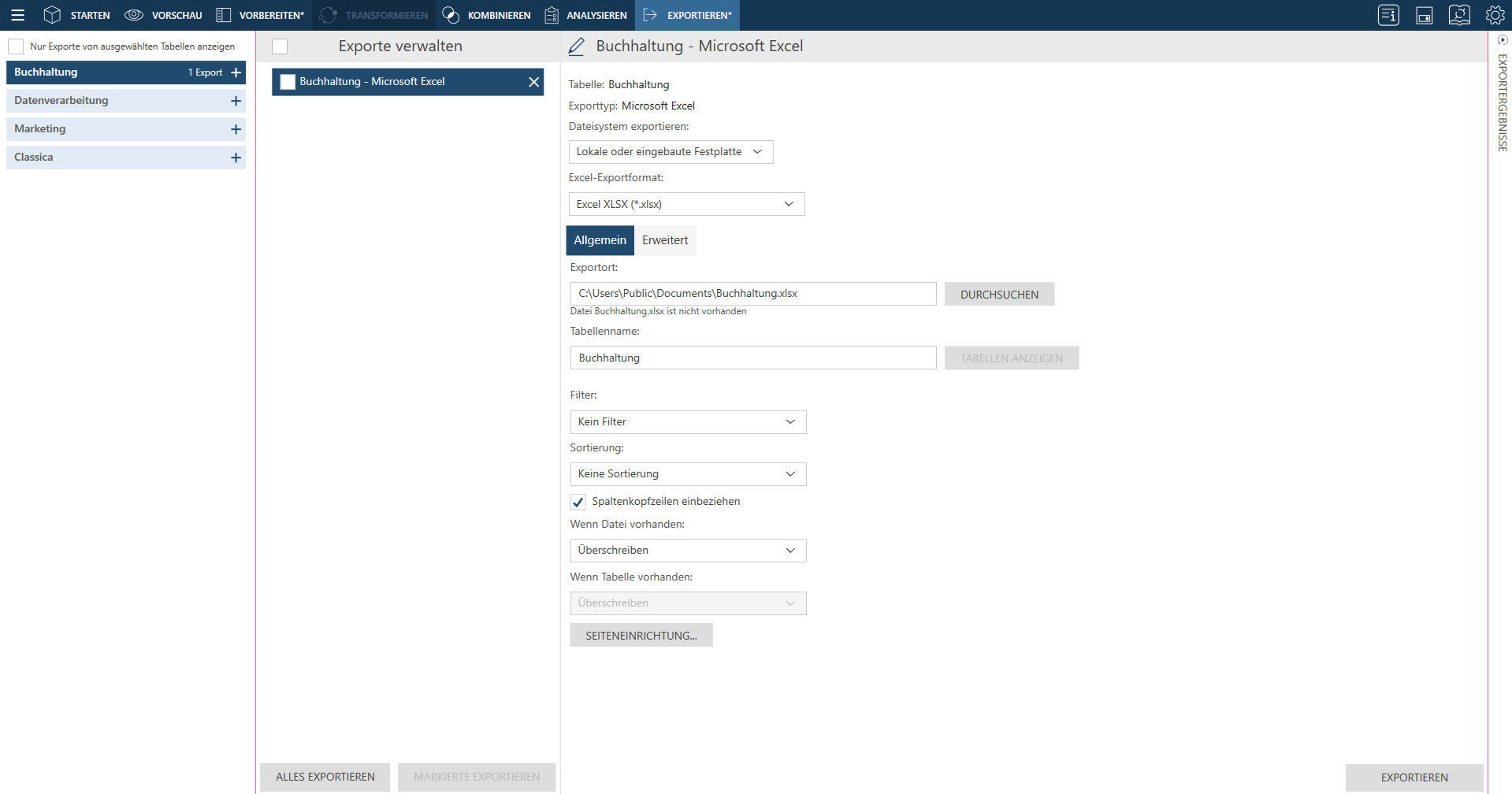

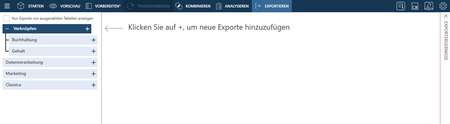

Wählen Sie Export auf der Data Prep Studio-Symbolleiste aus.
Das Fenster „Export“ wird angezeigt:

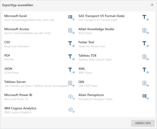

Klicken Sie auf die Schaltfläche Export hinzufügen
rechts neben der Tabelle, die exportiert werden soll, und klicken Sie dann in den angezeigten Optionen auf ein Exportformat.Tabellen können in die folgenden Formate exportiert werden:

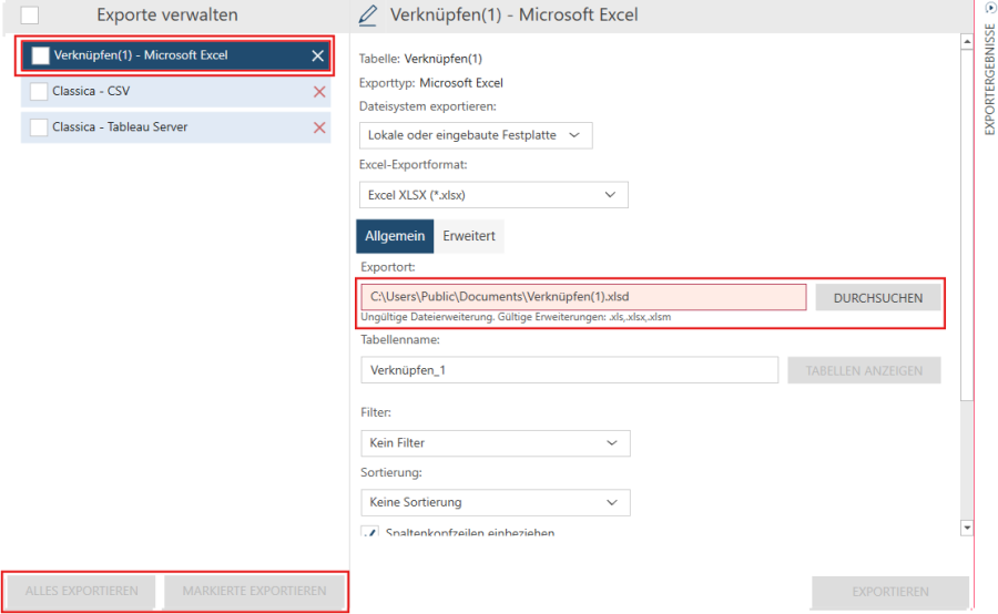

Die ausgewählte Tabelle wird im Fensterbereich „Manage Exports“ (Exporte verwalten) und die dazugehörigen Eigenschaften im Fensterbereich „Exporteigenschaften“ angezeigt.
Benennen Sie den Export um, indem Sie auf die Schaltfläche Bearbeiten
links neben dem Exportnamen (in der Abbildung oben, „Buchhaltung – Microsoft Excel“) klicken und dann einen neuen Namen in das Feld eingeben. Klicken Sie auf die Symbole Akzeptieren
oder Abbrechen
, um die angegebenen Änderungen zu übernehmen bzw. abzulehnen. -

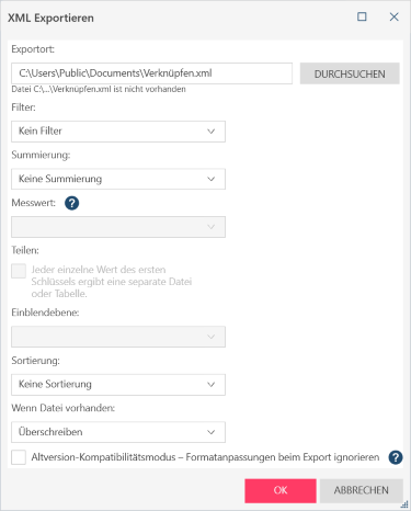

Geben Sie allgemeine Exportoptionen nach Bedarf an. Je nach Exporttyp werden unterschiedliche Exportoptionen angezeigt. Diese Einstellungen werden in der Tabelle unten beschrieben.

Diese Einstellung gibt an, wo die Exportdatei gespeichert und wie sie benannt wird. Geben Sie den Pfad und den Namen der Exportdatei an. Sie können Makros (mit dem Format &[Makro]) in den Dateinamen einbetten.

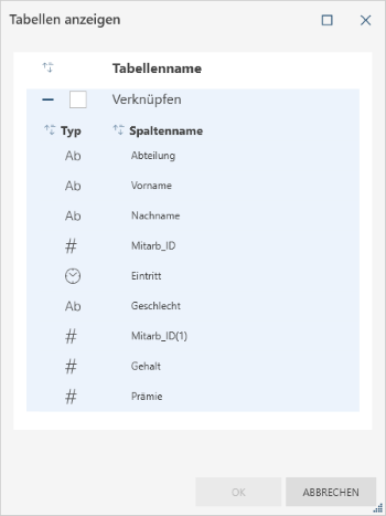

Wenn Sie eine Tabelle in eine bereits vorhandene Datei exportieren, können Sie mit dieser Einstellung die vorhandenen Tabellen und Spalten der Zieldatei anzeigen und die Tabelle auswählen, an die die Daten angehängt bzw. überschrieben werden sollen. Wenn eine Tabelle aus dem Dialogfeld „Tabellen anzeigen“ ausgewählt und bestätigt wird, wird der Name der ausgewählten Tabelle in das Textfeld „Tabellenname“ eingefügt und der aktuelle Inhalt dieses Feldes wird überschrieben.
Die im Dialogfeld „Tabellen anzeigen“ angezeigten Tabellen können nach Namen sortiert werden, indem Sie auf das Sortiersymbol in der Kopfzeile klicken. Die Tabellen verfügen über eine Plus-Schaltfläche, mit der Sie eine Liste der zu dieser Tabelle gehörenden Spalten anzeigen können.

Wiederholen Sie die Schritte 2 bis 4, wenn Sie weitere Tabellen exportieren möchten.
Wenn Sie die im Fensterbereich Exportverwaltung angezeigten Exporte auf solche Exporte begrenzen möchten, die aus bestimmten ausgewählten Tabellen erstellt wurden, aktivieren Sie das Kontrollkästchen Nur Exporte aus ausgewählten Tabellen zeigen oben im Tabellen-Selektor.
Markieren Sie im Fensterbereich Exportverwaltung die Kästchen der Tabellen, die Sie exportieren möchten, und klicken Sie dann auf Export geprüft, sobald Sie fertig sind.
Wenn Sie alle Tabellen in diesem Fensterbereich exportieren möchten, klicken Sie stattdessen auf die Schaltfläche Alle exportieren. In diesem Fall ist es nicht erforderlich, einzelne Tabellen auszuwählen.
Wenn Sie eine neu definierte Tabelle exportieren möchten, klicken Sie auf Exportieren am unteren Rand des Fensterbereichs „Exporteigenschaften“, nachdem Sie die erforderlichen Exportdetails festgelegt haben.
Wenn Sie mehrere Exporte konfiguriert haben und eine Exportvalidierung stattfindet, z. B. wenn die Dateierweiterung für einen bestimmten Export nicht mit den zulässigen Erweiterungen für einen bestimmten Exporttyp übereinstimmt oder der Dateiname zu lang ist, wird die Schaltfläche Alle exportieren deaktiviert und der problematische Export wird durch einen roten Rahmen im Fensterbereich Exporte verwalten gekennzeichnet. Die Probleme im Zusammenhang mit diesem Export müssen behoben werden, bevor alle Exporte ausgeführt werden können.
Schnellexporte einrichten
Klicken Sie im Fenster „Vorbereiten“ auf den Dropdown-Pfeil rechts neben der Tabelle, die Sie exportieren möchten, um das zugehörige Kontextmenü anzuzeigen, und wählen Sie dann Schneller Export aus den angezeigten Optionen aus.
Alternativ können Sie diese Tabelle im Exportfenster auswählen, rechtsklicken und dann Schneller Export für die Tabelle auswählen.
Das Dialogfeld Exporttyp auswählen wird angezeigt.
Wählen Sie den Dateityp aus, in den Ihre Tabelle exportiert werden soll.
Daraufhin wird das Dialogfeld Eigenschaften exportieren angezeigt.
Ändern Sie die Eigenschaften Ihres Exports anhand der oben angegebenen Tabelle und klicken Sie dann auf OK, wenn Sie fertig sind.

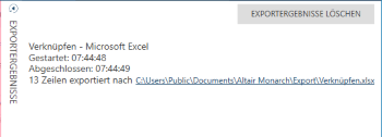

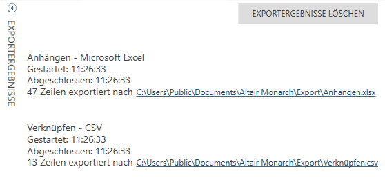

Exportergebnisse verfolgen
Die Exportergebnisse werden in dem Bereich rechts neben dem Fenster „Export“ angezeigt. Obwohl dieser Fensterbereich standardmäßig ausgeblendet ist, wird er automatisch gestartet, wenn ein Exportvorgang abgeschlossen ist.
Sie können alle Exportergebnisse aus diesem Fensterbereich löschen, indem Sie oben rechts im Fensterbereich auf Exportergebnisse löschen klicken.
Exportvorgänge abbrechen
Sie können einen Exportvorgang im Fensterbereich „Exportergebnisse“ abbrechen, vorausgesetzt, die Vorgang wurde noch nicht abgeschlossen.
Klicken Sie auf die Schaltfläche Abbrechen, mit der Sie einen noch nicht abgeschlossenen Exportvorgang abbrechen können.
Exportergebnisse anzeigen
Um die Exportergebnisse anzuzeigen, klicken Sie auf den Export-Link im Fensterbereich Exportergebnisse. Es wird ein Dateibrowser angezeigt, der auf den Speicherort der exportierten Datei verweist.
