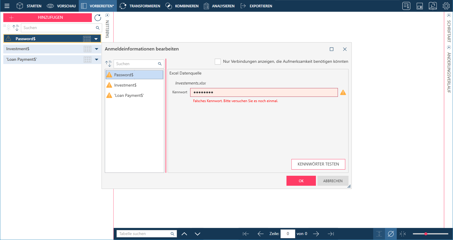

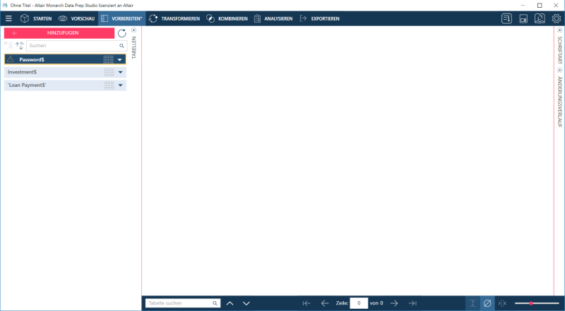

Zugangsdaten in einem geöffneten Arbeitsbereich bearbeiten
Zugangsdaten für Tabellen können in geöffneten Arbeitsbereichen bereitgestellt werden.
Geben Sie die für diese Tabelle erforderlichen Sicherheits-Zugangsdaten ein. Sie können die Gültigkeit der angegebenen Zugangsdaten testen, indem Sie auf die Schaltfläche Passwörter testen klicken.

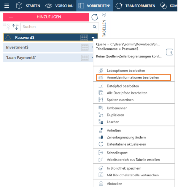

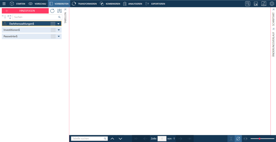

Führen Sie im Fenster Vorbereiten einen der folgenden Schritte durch:
Klicken Sie auf das Dropdown-Symbol rechts neben der Tabelle, für die Zugangsdaten angegeben werden sollen, oder
Rechtsklicken Sie auf die Tabelle
und wählen Sie aus den daraufhin angezeigten Optionen Zugangsdaten bearbeiten aus.

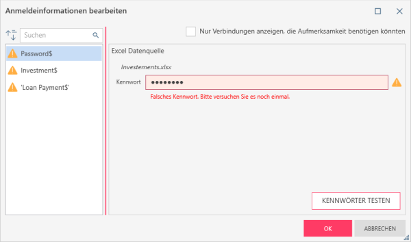

Das Dialogfeld Zugangsdaten bearbeiten wird angezeigt:
Klicken Sie auf OK, wenn Sie fertig sind.
Die freigegebene Tabelle wird im Arbeitsbereich einwandfrei angezeigt.

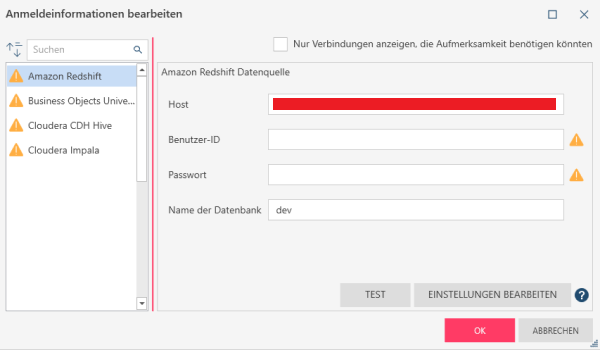

Zugangsdaten für sensitive Verbindungszeichenfolgen bearbeiten
Diese Schritte werden ebenfalls beim Öffnen von Arbeitsbereichen mit Quellen, die sensitive Verbindungszeichenfolgen benötigen, ausgeführt. In diesem Fall unterscheidet sich das Dialogfeld „Zugangsdaten bearbeiten“ leicht.
Das Dialogfeld zeigt alle Verbindungen des Arbeitsbereichs an (mit der Option, nur Verbindungen anzuzeigen, die Aufmerksamkeit benötigen). Ebenso werden Felder angezeigt, in die die erforderlichen Informationen eingegeben werden können. Wählen Sie eine Verbindung aus der Liste aus, um die Zugangsdaten für diese Verbindungen zu bearbeiten. Die Zugangsdatenkontrollen für diese Verbindung werden angezeigt.
Führen Sie einen der folgenden Vorgänge aus:
- Geben Sie die fehlenden Verbindungszeichenfolgen nach Bedarf ein und klicken Sie auf OK.
- Wenn weitere Einstellungen erforderlich sind, klicken Sie auf die Schaltfläche Einstellungen bearbeiten. Hierdurch wird das entsprechende Connector-Dialogfeld für die ausgewählte Verbindung geöffnet.
- Um die Zugangsdaten zu bestätigen, klicken Sie auf die Schaltfläche Testen. Sie erhalten entweder den Status Connection Successful (Verbindung erfolgreich) oder Connection Failed (Verbindung fehlgeschlagen). Bearbeiten Sie die Zugangsdaten, falls erforderlich.

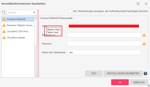

Hinweis:
Wenn Sie den Mauszeiger über eine bestimmte Verbindungszeichenfolge bewegen, wird eine QuickInfo angezeigt, die das Gegenstück im entsprechenden Connector-Dialogfeld anzeigt.
