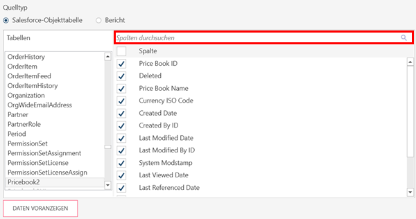

Wählen Sie einen Quelltyp für den Datenabruf an:
  • Salesforce-Objekttabelle: Dies sind die verschiedenen Salesforce-Objekte in Ihrer Organisation.
So suchen Sie nach einer Tabelle: Geben Sie einen Buchstaben ein, während der Cursor auf die Tabellenliste zeigt.
So suchen Sie nach einer Spalte: Verwenden Sie die Suchleiste oben in der Spaltenliste:
  • Bericht: Liste der Berichte, auf die der Benutzer Zugriff hat.
Beachten Sie, dass Salesforce den Erwerb von Berichten auf 2000 Detaildatensätze beschränkt.
Nach der Auswahl eines Quelltyps wählen Sie die Daten aus:
  • Für die Salesforce-Objekttabelle wählen Sie die Tabelle aus, mit der Sie die Verbindung herstellen möchten.
  • Für Bericht wählen Sie den Berichtordner mit dem gewünschten Bericht im linken Fensterbereich aus oder wählen Sie den gewünschten Bericht im rechten Fensterbereich.
