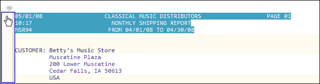

So fügen Sie einem Dokument (oder Bericht) einen Textkommentar hinzu:
  1. Wählen Sie beim Anzeigen von Dokumenten- oder Berichtssuchergebnissen auf der Seite "Berichtsansicht" (was durch Klicken auf clip0016 möglich ist) den Text aus, dem der Kommentar beigefügt werden soll. Sie können den Text entweder direkt im Bericht oder über den linken Spaltenbereich auswählen, indem Sie:
    1. mit der linken Maustaste klicken, um die aktuelle Zeile auszuwählen
    2. die Taste gedrückt halten und nach unten oder oben ziehen, um gleich mehrere Zeilen hervorzuheben
clip0115
  1. Klicken Sie mit der rechten Maustaste, um im Kontextmenü die Option Auswahlkommentar erstellen auszuwählen. Daraufhin wird das Dialogfeld Auswahlkommentar angezeigt.
  2. Geben Sie in das Feld Kommentar den Kommentar ein, der dem ausgewählten Text beigefügt werden soll.
  3. Klicken Sie auf die Kopfzeilen Rolle, Gruppen und Benutzer, um die verdeckten Abschnitte zu erweitern und die Musterrollen, Gruppen und Benutzer auszuwählen, für die der Kommentar sichtbar sein soll. Sie wählen eine Musterrolle, Gruppe oder einen Benutzer, indem Sie den betreffenden Namen im entsprechenden Abschnitt aus dem linken in den rechten Bereich ziehen.
  4. Klicken Sie auf Speichern, um den Kommentar zu speichern (oder auf Abbrechen, um das Dialogfeld Auswahlkommentar zu beenden, ohne den Kommentar zu speichern).
