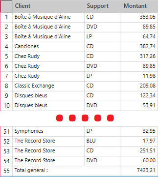

Dans Monarch Data Prep Studio, la création d’un récapitulatif implique la génération d’une liste de toutes les valeurs uniques identifiées dans chaque champ-clé. Toutes les listes sont ensuite combinées pour former la matrice du récapitulatif. Chaque ligne de cette matrice représente un ensemble de valeurs de clé uniques. Par exemple, les champs Client et Support sont utilisés dans le récapitulatif illustré ci-dessous. Le champ Client contient 20 valeurs uniques (une par client compris dans l'état). Le champ Support en contient 5 (une par type de support). Combinés, ces deux champs peuvent créer une matrice récapitulative de 100 lignes (20 clients * 5 types de support). Dans la pratique, le récapitulatif comprendrait vraisemblablement moins de lignes, car tous les types de support ne sont pas nécessairement présents pour chaque client (voir l'illustration ci-dessous).
Matrice récapitulative de 20 clients et cinq types de support.

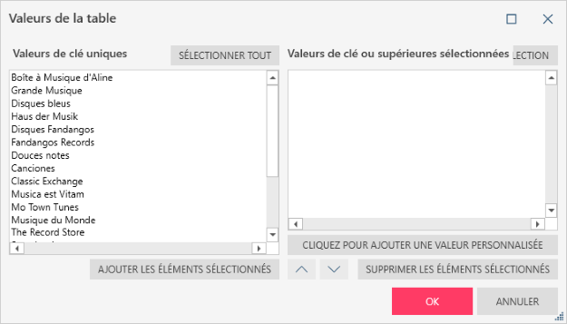

    Si vous avez sélectionné l’option Valeurs du tableau, cliquez sur le bouton Édition des valeurs pour afficher Valeurs du tableau :
    Vous pouvez :
    • Sélectionnez une valeur ou toutes les valeurs dans le panneau Valeurs de clé uniques, puis cliquez sur Ajouter les éléments sélectionnés.

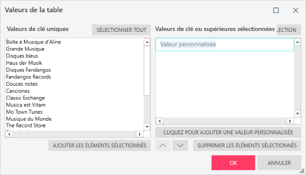

    • Saisissez directement une valeur dans le panneau Valeurs de clé ou supérieures sélectionnées en cliquant sur le bouton Cliquez pour ajouter une valeur personnalisée, en double-cliquant sur la clé Valeur personnalisée puis en saisissant une nouvelle valeur.
    • Sélectionnez une valeur ou toutes les valeurs dans le panneau Valeurs de clé ou supérieures sélectionnées, puis cliquez sur Supprimer les éléments sélectionnés.

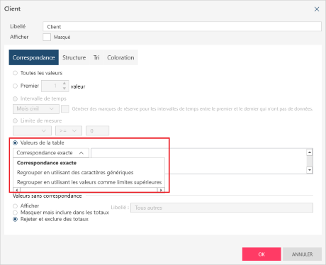

Dans Valeurs du tableau, trois choix de mappage s’offrent à vous :
  • Correspondance exacte
  • Avec la Correspondance exacte, vous effectuez un regroupement uniquement selon les valeurs de clé qui sont indiquées. Dans l'exemple ci-dessus, vous effectuez un regroupement uniquement selon les quatre clients indiqués.

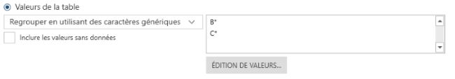

  • Regrouper en utilisant des caractères génériques
  • Le regroupement à l’aide de caractères génériques est quasiment identique à Correspondance exacte, à la différence que vous utilisez des caractères génériques pour spécifier les valeurs de clé à inclure. Ainsi, vous n'avez pas à saisir toutes les valeurs exactement.
    Dans cet exemple, nous regroupons uniquement les Clients dont le nom commence par D ou F :
    Et nous obtenons un récapitulatif de la sorte :

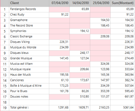

  • Pour les champs-clés numériques ou de date, un type de liste légèrement différent peut être désirable, sous forme de plages, par exemple, avec spécification de la limite supérieure de chacune (100, 200, 300, par exemple, ou 07.04.2010, 14.04.2010, 21.04.2010, etc.).
    Utilisation de valeurs à limite supérieure pour grouper les valeurs Date d'expédition en plages hebdomadaires.
