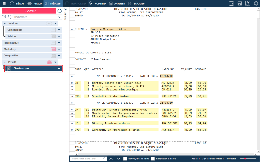

Si vous ouvrez un projet Monarch Classic, le modèle est représenté sous forme de table dans la fenêtre Préparer. Les états associés au modèle figurent sous forme de sous-tables.
La sélection de l’état associé à un projet Monarch affiche l’état dans la vue État.

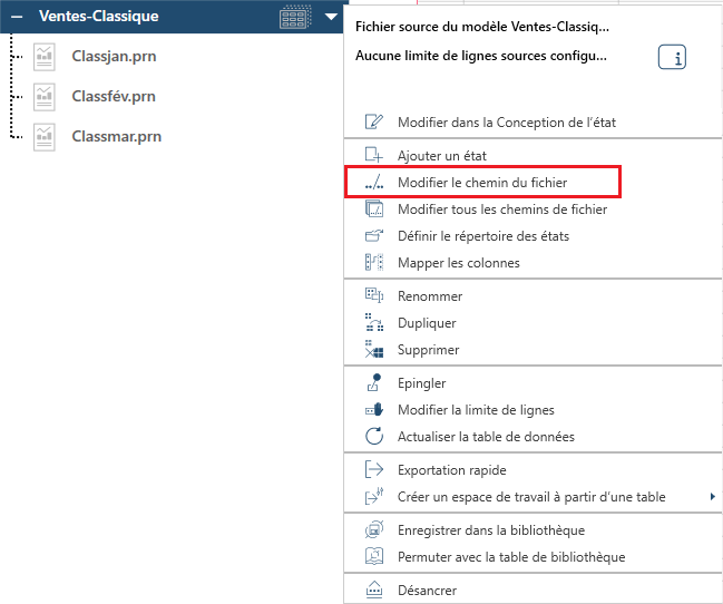

Pour modifier le chemin d’un fichier d’état, cliquez sur la flèche de liste déroulante à côté du nom de la table principale et choisissez Modifier le chemin du fichier.

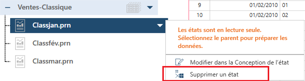

Pour supprimer un état, cliquez avec le bouton droit sur l’état à supprimer et choisissez Supprimer l’état dans le menu contextuel :

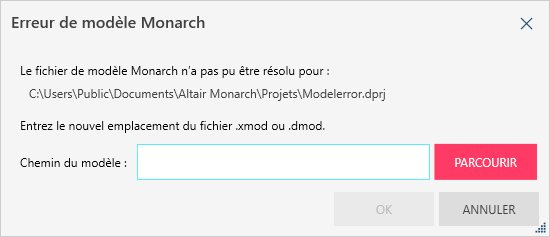

Si vous ouvrez un projet dont le modèle ne peut pas être localisé, Monarch Data Prep Studio ouvre une boîte de dialogue indiquant que le modèle est introuvable. Cliquez sur le bouton Parcourir pour rechercher le modèle et désigner l’emplacement correct.
Une boîte de dialogue similaire s’ouvre si l’état associé à un modèle n’est pas trouvé.

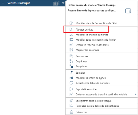

Pour afficher les données, vous devez ajouter des états compatibles avec le modèle. Cliquez pour ce faire sur la flèche de liste déroulante à côté du nom de la table principale et choisissez Ajouter un état :

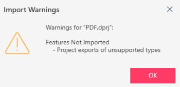

Le chargement dans l’application d'un projet/modèle contenant des éléments que Monarch Data Prep Studio ne prend pas en charge donne lieu à l’apparition d'une fenêtre d’avertissement.
