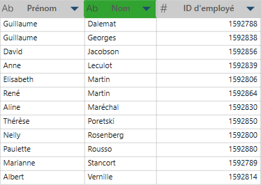

La colonne est triée dans l’ordre croissant par défaut. L’arrière-plan de l’en-tête vire du bleu au vert pour indiquer que la table est trié en fonction de cette colonne :
Si vous effectuez un tri sur plusieurs colonnes, Monarch Data Prep Studio les trie dans l’ordre de leur sélection.

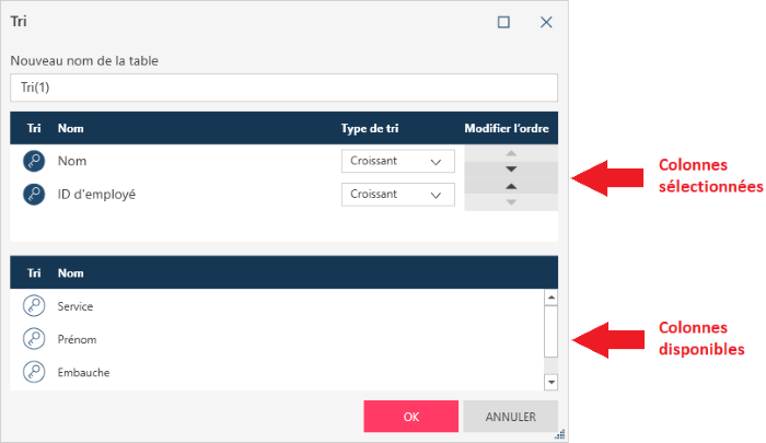

La boîte de dialogue Tri apparaît :
Saisissez un nom pour le tri.
Si vous ne définissez pas de nom, Monarch Data Prep Studio affecte des noms par défaut séquentiels aux résultats du tri, c’est-à-dire : Tri, Tri(1), Tri(2). Au besoin, renommez le résultat suivant la procédure indiquée sous Renommer une table.

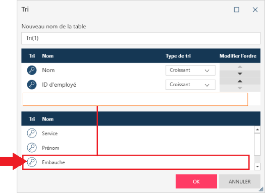

Sélectionnez une colonne de tri dans la liste des colonnes en bas de la boîte de dialogue.
Cliquez sur l’icône de clé pour déplacer la colonne de la liste des colonnes à la liste des colonnes de tri :
Continuez de sélectionner des colonnes de tri. Notez que l’ordre dans lequel vous sélectionnez les colonnes détermine l’affichage des enregistrements car Monarch Data Prep Studio commence par trier en fonction de la première colonne de la liste des colonnes de tri, puis de la deuxième et ainsi de suite jusqu’à la dernière.

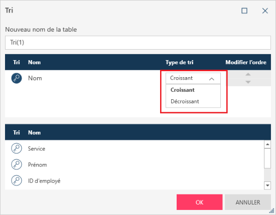

Définir le type de tri
Définissez le type de tri en sélectionnant Croissant ou Décroissant dans le menu déroulant Type de tri en regard d’une colonne de tri.

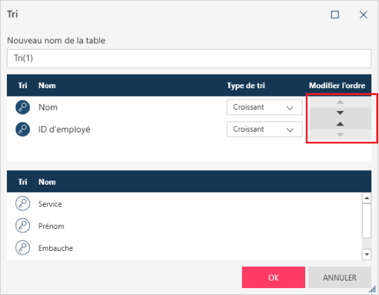

Monarch Data Prep Studio effectue le tri en fonction de l’agencement des colonnes de tri. Vous pouvez en changer l’ordre en cliquant sur les flèches haut/bas en regard d’une colonne.
Par exemple, pour placer Date d’expédition en haut de la liste dans l’exemple ci-dessus, vous devez cliquer deux fois sur la flèche vers le haut en regard de Ville de livraison.

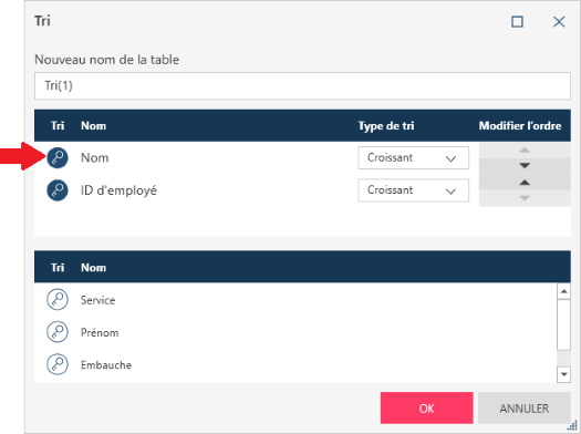

Supprimer une colonne de tri
Pour supprimer une colonne de tri, cliquez sur l’icône de clé en regard d’une colonne de la liste des colonnes de tri.
