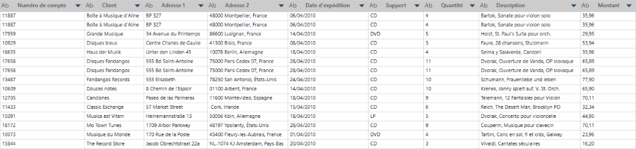

À titre d’exemple, vous commencez avec une table comme celle-ci, où les paires d’enregistrements 1 et 2 et 7 et 8 sont des doublons :
La fonction Afficher les doublons créera une table de la sorte :

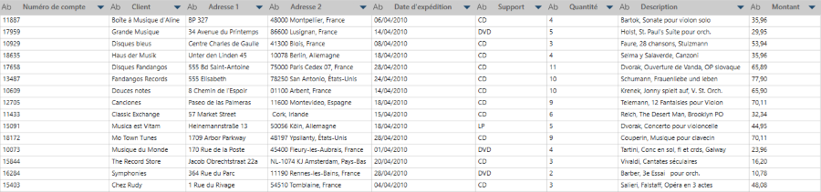

La fonction Retirer les doublons créera une table de la sorte :

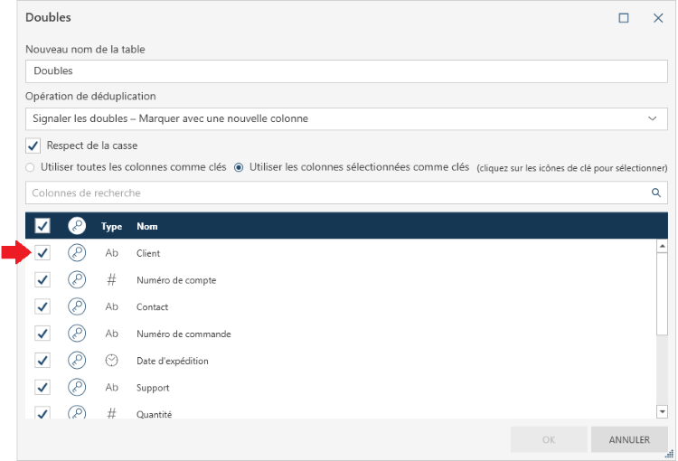

Entrez le nom à donner à la nouvelle table.
Sélectionnez l’opération de déduplication dans la liste déroulante.
Supprimer les doublons – Conserver la première ligne
Afficher les doublons – Tout afficher sauf la première ligne
Signaler les doublons – Marquer avec une nouvelle colonne

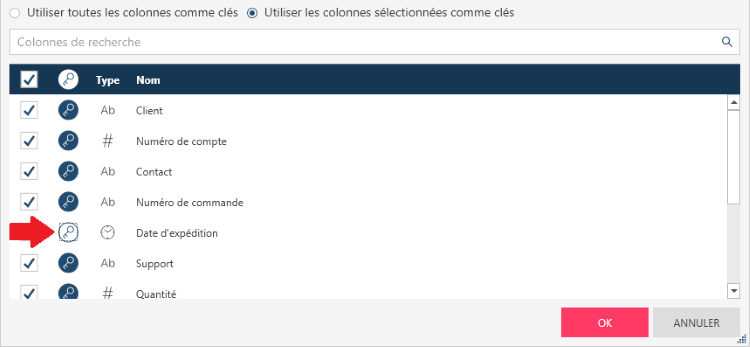

Désélectionnez/sélectionnez les colonnes que vous voulez utiliser pour l’évaluation des doublons.
Cliquez sur le champ Respect de la casse si vous voulez différentier les valeurs en fonction de la casse.
Sélectionnez les colonnes à inclure à la table résultante.
Sélectionnez Utiliser toutes les colonnes comme clés si vous voulez afficher toutes les colonnes.
Sélectionnez Utiliser les colonnes sélectionnées, puis cochez les cases en regard des colonnes que vous voulez inclure. Remarquez que la case Sélectionner tout est dans ce cas désactivée si vous sélectionnez les colonnes par recherche (en y appliquant donc fondamentalement un filtre).

La boîte de dialogue Supprimer/afficher les doublons apparaît :

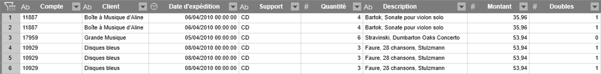

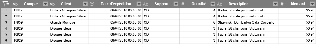

Nous avons deux jeux de doublons : La Boîte à musique d’Aline a 2 enregistrements en double et la Grande musique en a 3.
Par cette opération, Monarch Data Prep Studio supprime tous les doublons sauf une ligne pour chaque jeu de doublons.
Avec les enregistrements ci-dessus, le résultat serait :
Par cette opération, Monarch Data Prep Studio affiche tous les doublons sauf la première ligne pour chaque jeu de doublons.
Par cette opération, Monarch Data Prep Studio marque tous les enregistrements qui ont des doublons.
